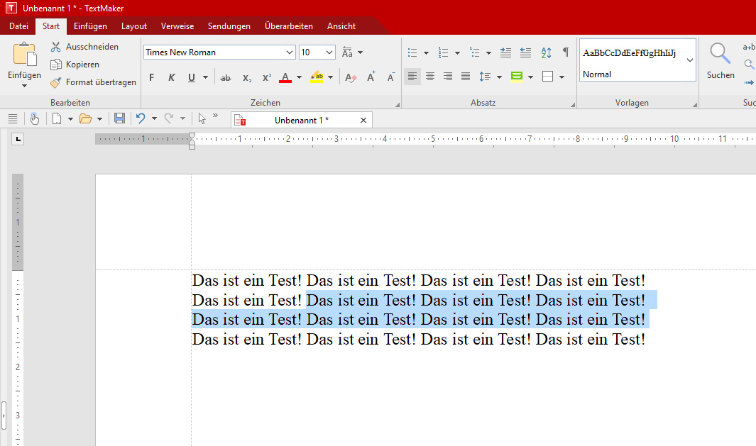

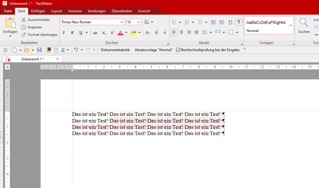

hier zwei Screenshots:
TextMaker 2021:
TextMaker NX:
Oben ein Beispiel mit TextMaker 2021, unten TextMaker NX.
Es sind die gleichen Passagen markiert. Bei NX ist das sehr blass und nicht gut zu erkennen.

Beiträge: 6418
Re: Textmarkierung
Dieser Rosaton ist der programmierte Farbwert bei bunten Ribbons. Die referenzierte Diskussion bezog sich auf den hellblauen Hintergrund, der früher generell und jetzt nur noch im Menümodus und bei grauen Ribbons verwendet wird.

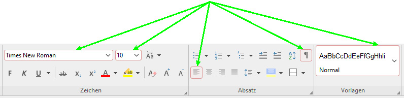

So etwas hatte ich mir schon gedacht.
Das erklärt auch die seltsame rosa Hervorhebung in den Ribbons:
Aber mal ehrlich, das sieht schon - ähm... sehr seltsam aus.
Hellblau oder 30% Grau oder gar invertiert (weiß auf schwarz) wie in WordPerfect oder InDesign wäre deutlich besser zu erkennen.
