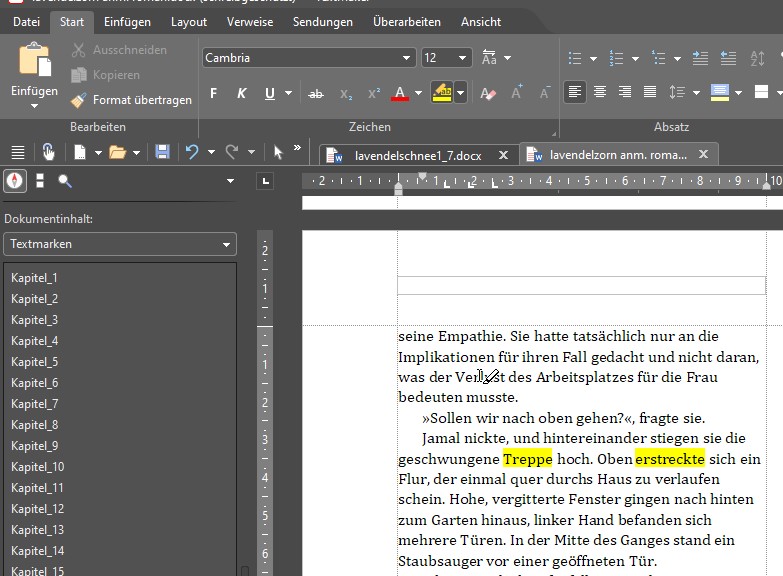

Die Funktion "Text hervorheben" funktioniert ziemlich gut und intuitiv durch Markieren bzw. "entmarkieren" eines einzelnen Wortes, sobald der Button, der eigentlich ein Dropdown ist, markiert ist.
Allerdings erfordert es oft zwei Klicks, um diesen "Button" wieder zu deaktivieren, was sich nicht intuitiv erschließt.

Ich glaube, das könnte an der „inkonsitenten“ Bedienungsstrategie der Markierfunktion liegen.
Wenn ich „kursiv“ anklicke, wird das Wort unter dem Cursor kursiv.
Wenn ich „markieren“ anklicke, muss ich manuell markieren.
Wenn ich ein kursives Wort habe und die Funktion anklicke, ist es „normal“, der Markier-Button ignoriert markierte Worte, wenn der Cursor darüber steht, ich kann ich aber anklicken, damit die Markierung verschwindet.
Da „Markieren“ eine Formatierungsvariante ist, sollte das auch wie eine Formatierung angezeigt werden. Wenn mehrere Elemente „hintereinander weg“ markiert werden sollen, könnte das mit einer „Einrast-Funkiton“ (z.B. Shift Kilck) angeboten werden.
Einfacher sind evtl. die mit 2024 neuen „diskontinuierlichen Blöcke“, also mit STRG Doppelkick alle Worte markieren und dann die gewünschte Formatierung anklicken.

Vielen Dank für das Bildschirmvideo. Ja, so sollte es funktionieren, denn es handelt sich nicht um ein Zeichenformatierungsattribut, sondern um einen Textmarker.NoSi hat geschrieben: 22.04.2023 08:39:10 Wenn ich „markieren“ anklicke, muss ich manuell markieren.

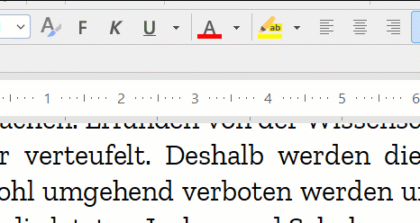

Wir haben seit über 20 Jahren eine Funktion, die wie ein Textmarker funktioniert, aber von der Bedienung her wie eine Zeichenformatierung: die Hintergrundfarbe von Zeichen.
Hat niemandem gepasst, "weil anders als bei Word". Also haben wir einen Textmarker wie bei Word programmiert und den Import/Export von Textmarkern darauf umgestellt.
Die Hintergrundfarbe gibt es weiterhin. Man kann sie sogar aufs Ribbon oder die Symbolleisten setzen. Es benutzt sie nur niemand.
