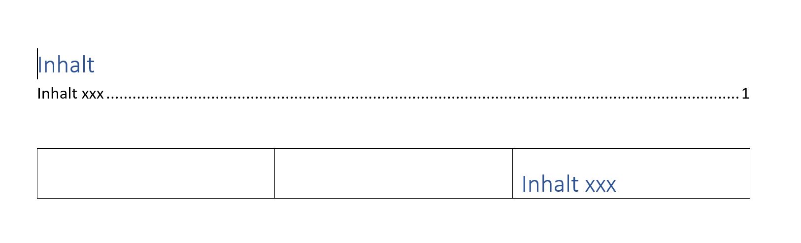

Ich habe folgendes Problem:
Ich habe in einem TextMaker Dokument eine einzeilige Tabelle mit 3 Spalten erzeugt. Die rechte Spalte beinhaltet einen Text (Kapitel 1), den ich in einem Inhaltsverzeichnis verwenden möchte. Zu diesem Zweck habe ich den Text mit der Vorlage „Überschrift 1“ formatiert.
Wenn ich über „Verweise-Erzeugen“ das Inhaltsverzeichnis davor einfüge, ist alles ok. Der Text aus der rechten Zelle wird entsprechend der gewählten Formatierung angezeigt.
Nun befindet sich die Tabelle allerdings an einer nicht gewünschten Position (aktueller Cursor). Um diese zu verschieben, habe ich die Tabelle mit „rechte Maus - Eigenschaften - Tabelle - Umbruch - Umgebend“ formatiert, um über „Position“ die gewünschte Position eingeben zu können.
Sobald ich jedoch von „Umbruch - keiner“ auf „Umbruch - Umgebend“ wechsel (schon ohne neue Position), wird der Inhalt der rechten Zelle nicht mehr im Inhaltsverzeichnis angezeigt. Erst wenn ich diese Formatierung der Tabelle rückgängig mache, erscheint der Text dort wieder.
Offenbar vertragen sich diese beiden Dinge (Tabelle formatieren / Inhaltsverzeichnis) nicht miteinander.
Die Frage ist nun, wie ich die Tabelle an die gewünschte Stelle bekomme, ohne dass der Text verloren geht?

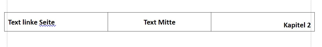

Re: Tabelleninhalt im Inhaltsverzeichnis anzeigen
Nachtrag:
Es wird wahrscheinlich auch ohne Tabelle nicht wie gewünscht funktionieren, da sich die entsprechende Textzeile als quasi Seitenüberschrift am oberen Blattrand befindet (siehe scr4.jpg). Dieser Bereich gehört offenbar nicht mehr zum Fließtextbereich obwohl die dort positionierte Textzeile nicht auf der Masterseite sondern ganz normal im Dokument und auch nicht explizit als Kopfzeile erstellt wurde.
Wie ich inzwischen herausfinden musste, werden dort befindliche Texte nicht fürdas Inhaltsverzeichnis berücksichtigt. Warum eigentlich nicht?
Es besteht dann wohl keine Möglichkeit Informationen aus "Seitenüberschrifte" am oberen Blattrand im Inhaltsverzeichnis zu verwenden.
Das ist insofern bedauerlich, da MS Word damit kein Problem hat und TextMaker weitesgehend kompatibel sein soll.
Dort werden Texte aus Tabellen im Inhaltsverzeichnis berücksichtigt (scr5.jpg).

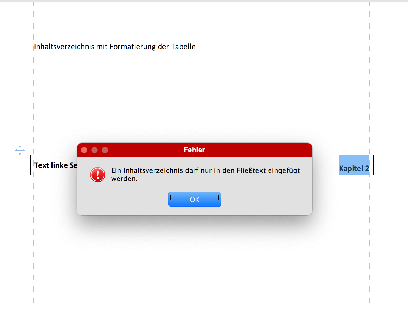

@ greifenklau
diese Meldung kommt bei mir nicht.
Ich habe aber auch nicht das Inhaltsverzeichnis selber in eine Tabelle eingefügt, sondern einen Text aus einer Tabelle für das Inhaltsverzeichnis verwendet. Un wie das Beispieldokument "Test-unformatiertdocx" aus meinem Beitrag von heute Vormittag zeigt, funktioniert es.

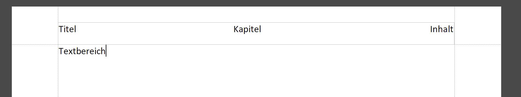

@greifenklau
Vielen Dank für den Vorschlag. So funktioniert es mit dem Inhaltsverzeichnis und es wird auch nur der Text aus der rechten Spalte verwendet.
So weit so gut. Aber:
Ich vermute mal die Seite mit den Texten ist mit "Bereich-Spalten" erstellt worden. Das hat aber zur Folge, dass natürlich die ganze Seite des Fließtextes (also faktisch das gesamte Dokument) in drei Spalten aufgeteil wird. Das ist nicht gewollt. Die Aufteilung in Spalten ist nur für die eine Zeile der Seitenüberschrift gewünscht (wegen der Sache mit der Überschrift)
Und die Texte in den Spalten befinden sich im "normalen" Seitenbereich. Das ist für den Zweck der Seitenüberschrift zu weit unten. Von der Position her würde ich sie über der grauen horizontalen Linie benötigen. Was die Position betrifft könnte man wahrscheinlich tricksen, und den oberen Seitenrand auf "0,5" setzen. Damit rückt der Text in die gewünschte Position.
Es bleibt aber das Problem von oben mit den ganzseitigen Spalten.
Trotzdem vielen Dank, dass versucht wird bei dem Problem zu helfen.
