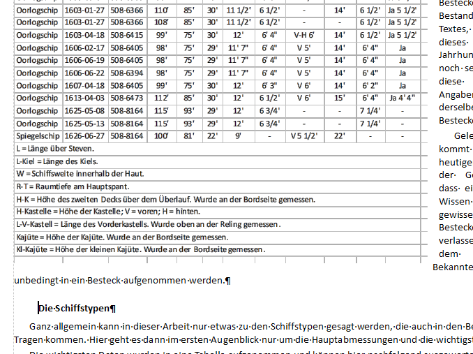

Win10, SoftMaker, aktuelle Version 64 bit.
Die Probleme mit den Ole-Objekten hatte ich ja an anderer Stelle beschrieben. Sie sind aber für mich gelöst.
Neuerdings wundere ich mich täglich aufs Neue über das Verhalten von TexMaker.
- Einfügen eines Ole-Objekts (mit Rahmen).
- Bildunterschrift einfügen (Tabelle).
- Ole-Objekkt und Bildunterschrift gruppieren und neu ausrichten.
- Datei speichern.
- TextMaker beenden.
- Am folgenden Tag TextMaker öffen, Datei vom gestrigen Tag laden.
- Es fällt dann auf, dass die zuvor eingefügten Bildunterschriften nicht mehr da sind.
Dieses ist mir schon mehrfach passiert, kann das aber nicht richtig erklären.
Was mache ich denn hier nicht richtig?

Also, ich konnte dieses Verhalten von TextMaker etwas eingrenzen.
Wenn ich das Ole-Objekt einfüge und "nur" eine Bildunterschrift hinzufüge, bleibt sie auch erhalten.
Gruppiere ich jedoch das Ole-Objekt mit der Bildunterschrift, geht die Bildunterschrift verloren. Dabei spielt es keine Rolle, was ich zuvor gewählt habe. Ob (Abbildung, Grafik oder Tabelle) ist egal.
Vermutlich hängt es mit dem Gruppieren zusammen?

Eine schnelle Vermutung: Beim Gruppieren werden die OLE-Tabelle und die Bildunterschrift zu einem Objekt verbunden. Beim Neuladen des Dokuments holt sich das Programm das OLE-Objekt wieder aus der Quelle – und ersetzt damit das vorhandene Objekt aus Tabelle+Bildunterschrift.
Andererseits: Gruppierungen können ja auch wieder in die einzelnen Objekte aufgelöst werden. Die Gruppierung [OLE-Tabelle+Bildunterschrift] ist also kein vollkommen einheitliches Objekt. Von daher müsste es zwar prinzipiell programmtechnisch möglich sein, beim Nachladen des OLE-Objekts zuerst die Gruppierung aufzulösen, dann nur das OLE-Objekt zu ersetzen und es dann wieder mit der Bildunterschrift zu gruppieren. Allerdings stelle ich es mir enorm aufwendig vor, so etwas zu implementieren, insbesondere, wenn ein Dokument zahlreiche solcher gruppierten Objekte enthält.
Von daher erscheint es mir eher so, dass die Konzepte „Gruppierung“ und „OLE-Objekt“ im Prinzip inkompatibel sind und man bei OLE-Objekten grundsätzlich auf eine Gruppierung verzichten sollte.

Re: Beschriftung geht verloren?
Wenn die Tabelle Umbruch Umgebung hat geht die Beschriftung verloren.
Ohne Umbruch bleibt die Beschriftung nach dem wieder öffnen der Datei erhalten.
Eine Tabelle ohne Umbruch und eine Tabelle mit Umbruch.
Bei der Tabelle mit Umbruch wird die Beschriftung nicht gespeichert.
Ist es richtig, dass man eine Beschriftung nur einfügen kann, wenn mindestens 1 Zelle selektiert ist?
Beim Schreiben in einer Zelle wird "Beschriftung einfügen" nicht mit angezeigt.
Es hat etwas gedauert, bis ich begriffen habe, dass sich "Umbruch" auf den Textfluss bezieht
- aber dann kann ich es bestätigen, dass mit dieser Option, also de facto, die Tabelle ist in einen Rahmen gebettet, die Beschriftung verloren geht.
Weitere Erkenntnise:
* als tmd Datei passiert dies nicht
* docx funktioniert nicht
* doc funktioniert
* ändert man die Einstellung nach dem Beschriften wieder auf Umfliessen, bleibt die Beschriftung erhalten, hängt aber nicht mehr an der richtigen Tabelle, sondern wird anscheinend der letzten Beschriftung davor zugefügt.
Da besteht definitiv Handlungsbedarf...
