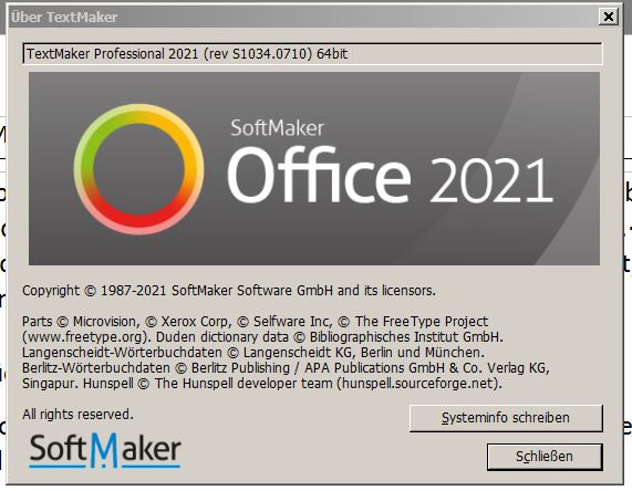

Warum kann ich das SoftMaker 2021 nicht updaten?
Bei dem Versuch gibt es nur die Antwort, dass es kein neues Update gibt.
Werner Ulrich
Re: SM Update Rev. 1038
Das Update wurde zurückgezogen wegen Problemen mit dem Duden Korrektor unter Windows.

Hallo Werner,
WernerBruns hat geschrieben: 07.11.2021 12:15:45 Danke für die Info.
Das Update kann man machen, indem man das Programm von https://www.softmaker.de/programme herunterlädt und über die bestehende Installation installiert. Das funktionierte bestens und ich habe nun die aktuellste Version von Softmaker 2021.

Wenn ich das richtig verstanden habe, geht es wohl um den Duden. Wenn der nicht sauber funktioniert, habe ich nur doppelte Arbeit. Die derzeitige Version 1034 läuft bei mir gut.

WernerBruns hat geschrieben: 07.11.2021 16:33:04 Wenn ich das richtig verstanden habe, geht es wohl um den Duden. Wenn der nicht sauber funktioniert, habe ich nur doppelte Arbeit. Die derzeitige Version 1034 läuft bei mir gut
Selbstverständlich funktioniert der Duden nach der Installation mit der msi-Datei wieder absolut korrekt. Nur das automatische Update war fehlerhaft und wurde zurückgezogen.
