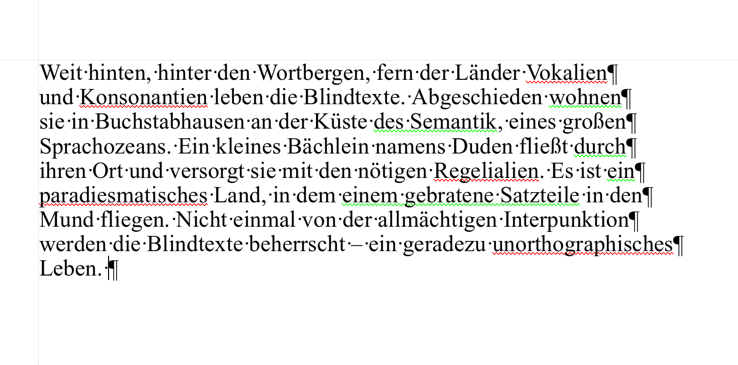

ich habe mich schon oft gefragt, ob man Zeilenumbrüche automatisch entfernen kann. Zum Beispiel mit "Suchen und Ersetzen".
Man müsste quasi eingeben können: "Zeilenumbruch" ersetzen durch "Leerzeichen"
Gibt es eine Möglichkeit, dies zu machen?
Ich meine damit die Umbrüche am Ende der Zeilen, wie auf dem Bildschirmfoto zu sehen.

STRG+H -> sonstiges -> suchen: Absatzmarke -> ersetzen: Leertaste drücken -> alle ersetzen.
Haken bei "Ab Dokumentanfang" nicht vergessen ;)

FFF hat geschrieben: 25.01.2021 18:20:02 STRG+H -> sonstiges -> suchen: Absatzmarke -> ersetzen: Leertaste drücken -> alle ersetzen.
Mensch, in dem Dialog-Fenster war ich schon so oft, aber "Sonstiges" ist mir nie aufgefallen.
Vielen vielen Dank, hat funktioniert. =D>
