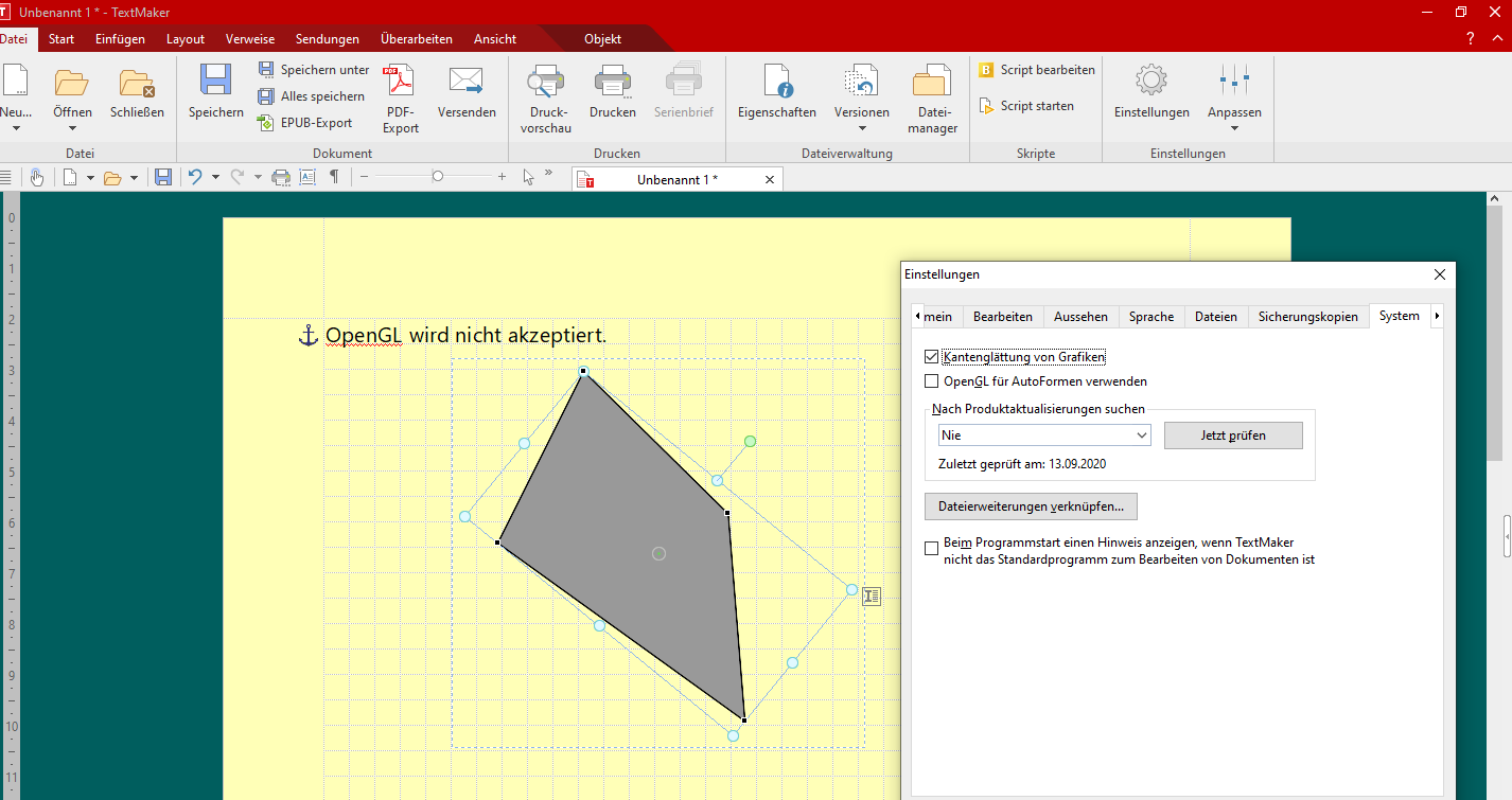

Auf meinem alten Dell Latitude E6410 läuft offensichtlich OpenGL nicht. Das hat bei mir zur Folge, dass die OpenGL-Folienübergänge von LO Impress und Presentations nicht funktionieren. Wenn ich eine AutoForm erstelle und diese an den Punkten ziehe, wird aus einer Geraden eine Art Treppe. Ist das normal? Geht eine einwandfreie Darstellung nur mit OpenGL?

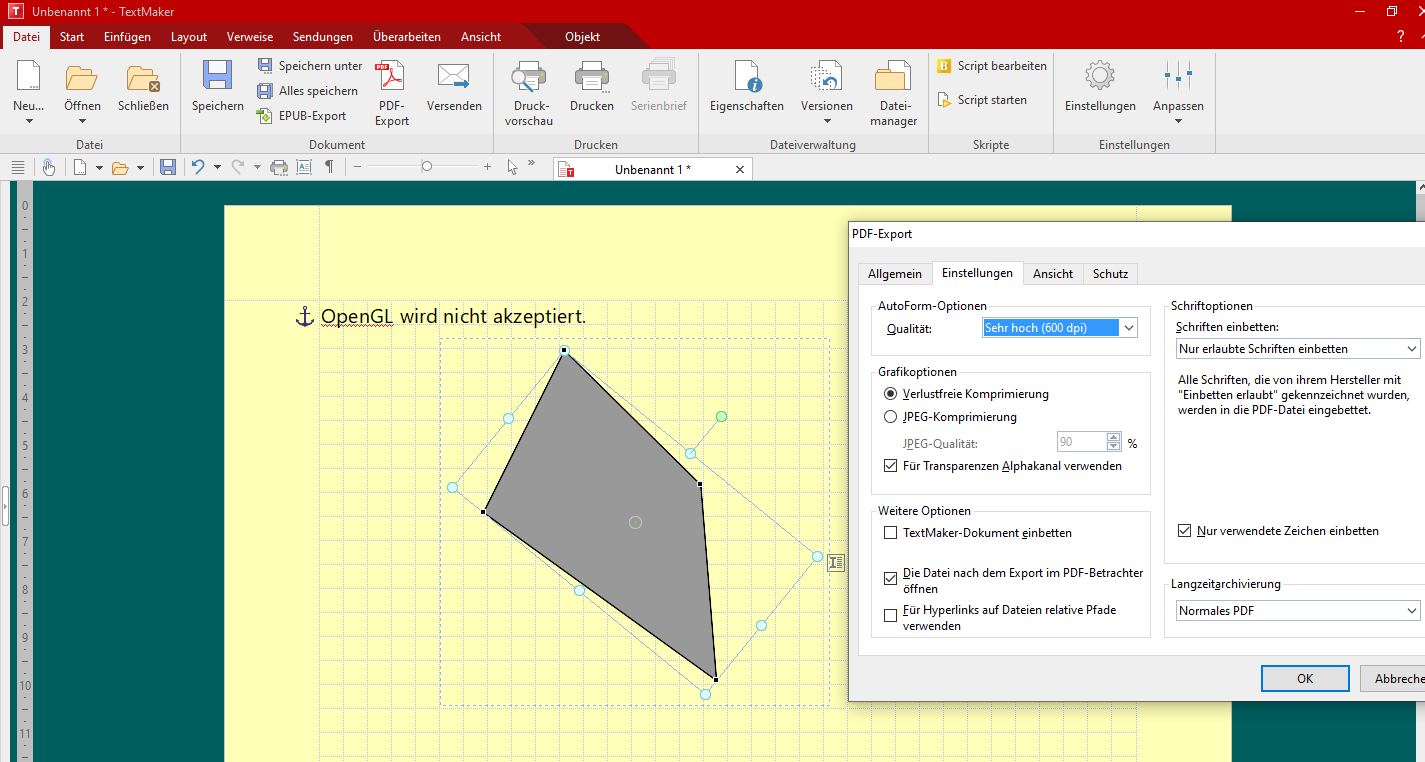

Auch der PDf-Export ist bei starker Vergrößerung nicht so das Wahre. Ist auch das auf die fehlende OpenGL-Funktionalität zurückzuführen?

"OpenGL für Autoformen verwenden" abschalten ändert bei mir kaum etewas. Schalte ich "Kantenglättung von Grafiken ab" dann habe ich krasse Treppchen.
Die "alten" Intel HD Karten / Treiber bieten meines Wissens keine oder nur kaum OpenGL Features.
Wenn ich mich zu Deinem Latitude E6410 hier https://www.dell.com/support/home/de-de ... 10/drivers richtig befinde: Es mag helfen, den Nvidia Treiber zu aktualisieren.
https://feedback.wildfiregames.com/repo ... VS%203100M listet da etwas - mit steigender Treiberversion (wenn es sich denn um die NVIDIA NVS 3100M handelt) erhöhte OpenGL Feature Unterstützung.
Ggfls. auch in der Systemsteuerung - Intel Grafikeinstellungen - einstellen, dass z.B. TextMaker primär die Nvidia Grafik anstelle Intel Grafik benutzt.
Alle Tipps ohne Gewähr und deren Umsetzung auf eigenes Risiko...

Habe gerade meine Grafikkarte ausgelesen. Offensichtlich habe ich OpenGL 2.1. Eigentlich sollte ich die aktuellsten Treiber unter Win 10 haben. Akzeptiert SoftMaker OpenGL 2.1 nicht?
https://de.wikipedia.org/wiki/OpenGL. Die aktuelle Version ist 4.6

Ob OpenGL 2.x ausreicht (es überhaupt damit zusammenhängt), kann wohl nur das SoftMaker Team beantworten.
Daher möglicher Ansatz, die SoftMaker Anwendungen von Intel auf Nvidia zu zwingen (ich meine, das geht in der Sytemsteuerung bei Intel Grafikeinstellungen bzw. im Startmenü - Intel Grafik Kontrollraum).
Beiträge: 5418
Re: OpenGL
Derzeit unterstützt SoftMaker Office OpenGL 3 und höher.
Beiträge: 2977
Re: OpenGL
Zumindest unter Linux wird aber auch OpenGl 2.1 noch unterstützt. Das sollte wegfallen, ist aber wieder eingearbeitet worden. Mag sein, dass dem unter Windows anders ist... ?!

Word nutzt OpenGL? Ich vermute, dass für PowerPoint DirectX verwendet wird. Deswegen habe ich auch mit MSO 2010 auf meinem alten Rechner keine Probleme.
Bitte mal bei Textmaker unter Weiteres/Einstellungen/System schauen.
