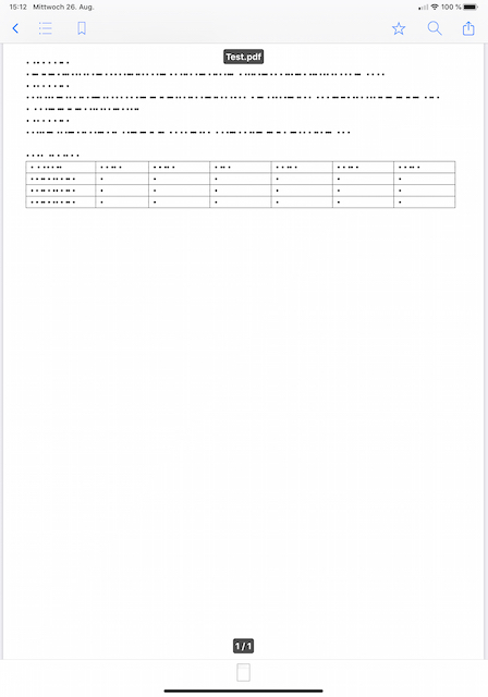

Neue Programmgeneration, alter Fehler: Geht man über den PDF-Export-Button erzeugt Textmaker 2021 ein Dokument aus Kommas, Punkten und Semikolons, wenn man es auf dem Ipad oder Iphone betrachten will. Einzig gangbarer Weg ist derzeit der Drucken-Dialog über Appleprintserver.
Diese Problematik ist leider nicht neu: https://forum.softmaker.de/viewtopic.php?f=288&t=24222
Erst in den letzten Wartungsupdates wurde damals der Fehler abgestellt. Doch jetzt geht es schon wieder los ...

Hier die gewünschten Dateien. Wie man sieht, bringt auch das neue Serviecepaket 1018 keine Besserung. Die Anzeige der PDF-Datei auf dem Ipad bleibt korrumpiert.

Hier noch die PDF.

Könnte das Problem womöglich bei iOS liegen? Ich kann die Test.pdf ohne Probleme (=Steuerzeichen) mit evincce unter Linux öffnen... :evil:
Beiträge: 2896
Re: Ipad und Co. zeigen nur Steuerzeichen nach Pdf-Export
+1 -
Unter Windows 8.1 mit XChange-PDFViever kein Problem bei der Anzeige des Beispieldokuments

Ich habe den Fehler beim iPhone und am Mac mit Vorschau auch. Auf dem Mac sieht es mit Adobe sieht die PDF am Mac normal aus.

Problem besteht weiterhin: Version 1020.

Ich habe gerade mal die docx-Datei unter Textmaker als pdf-Datei auf dem Mac exportiert und dann per Airdrop zum iPad übertragen, dort mit Xodo geöffnet - kein Problem.

Dem schließe ich mich an: Ich habe auf dem Mac mit Textmaker den Beispieltext von oben als PDF exportiert und kann es auch mit der mac-Vorschau und unter Dateien auf dem iPhone ohne Fehler betrachten. (rev S1020.0909)

Wie in früheren Diskussionen bereits erörtert, hängt dieses Problem wohl mit den verwendeten Schriften zusammen. Daher kann es beim einen problemlos funktionieren und beim anderen nicht.
