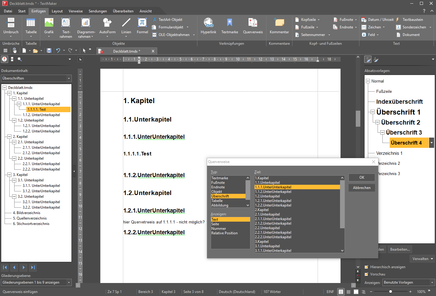

Kann es sein das Querverweis von Überschriften nur bis 4. Ebene möglich sind. Beim Betatest war dies auch schon der Fall (nur bis zur 1. Ebene)

Hier unter Windows, aber ja - ähnlich. Ab Ebene 4 scheint nicht möglich.

Nur, damit es nicht untergeht, offenbar werden auch zusätzlich angefertigte Überschriften-Vorlagen (z. B. mit einer Nummerierung) bei den Querverweisen nicht mit gelistet.

Unser Entwicklungsteam hat dieses Problem behoben. Diese Korrektur wird im nächsten Service Pack von SoftMaker Office 2021 enthalten sein. :)
