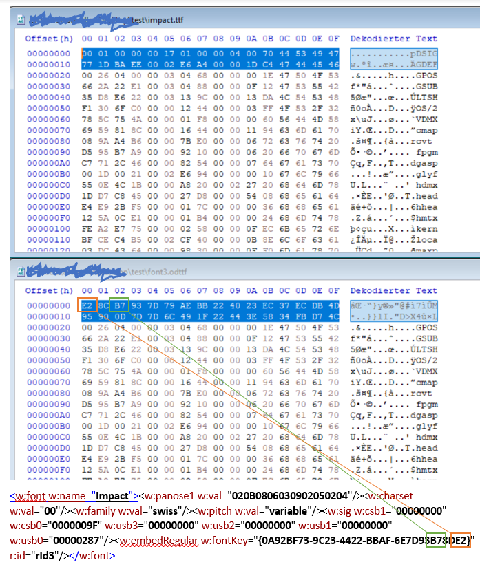

Ich habe nun gestern ausprobiert. TextMaker ist aktuell nicht in der Lage in Microsoft Office erstellte Dokumente mit eingebetteten Schriftarten korrekt zu lesen.
Das Einbetten ist im OOXML Standard beschreiben:
http://www.ecma-international.org/publi ... ma-376.htm
Wie in 17.8.1 Font Embedding beschreiben wird die Schriftart von Word in einer obfuskation Funktion verschleiert. Ansonsten werden diese einfach mit in der DOCX ZIP Datei gespeichert.
Zum Schreiben kann aber auch eine unverschleierte Speicherung gewählt werden, siehe 15.2.13.

ich habe es mir noch mal mit einem HEX Editor angeschaut. Man kann die obfuskierte Schriftdatei mit der GUID aus der XML-Datei einfach mir dem gleichen Algorithmus (OOXML Standard 17.8.1 Font Embedding, s.o.) wieder in eine "normale" Schriftartdatei zurückschreiben. Man kann Microsoft hier nichts vorwerfen. Ist alles korrekt dokumentiert. Das Dateiformat ist für die Implementierung für das schreiben der Datei wohl das kleinste Problem. Man muss nur noch in den Schriftarteigenschaften prüfen ode der Author der Schriftart die Rechte zur Weitergabe erlaubt.

1.) Grundsätzlich ist jede *.docx Datei eigentlich eine ZIP wenn sie eine solche Datei in einem Zip-Viewer öffnen. bzw. die Endung in *.zip umbenennen können sie die Word Datei analysieren.
2.) Ob die *.docx Datei embedded Schriften enthält sehen sie den wenn der Ordner „word“ den Unterordner „fonts“ gibt.
3.) Word schreibt die Schriften „obfuskiert“ d.h. es verschleiert die ersten 32 Byte in der Datei. Ein *.ttf Datei hat die Endung *odttf (Sie können sich die Datei „TestFont.docx.zip“ aus dem ersten Forumsbeitrag anschauen)
4.) Zum „entschlüsseln“ braucht es noch die jeweilig GUID welche in der Datei „fontTable.xml“ hinterlegt ist. (einfach XML Datei im Browser öffnen) Die GUID ist das Attribut „w:fontKey“ im Markup „<w:embedRegular“.
5.) Um die die Schrift zu entschlüsseln müssen sie die entsprechende Datei aus der ZIP Datei extrahieren und das Hilfsprogramm mit folgenden Befehl aufrufen:
6.) Die entpackte Schriftart können Sie dann ganz normal im Betriebssystem installieren. Tipp: Als Alternative zu Installation: in TextMaker können unter „Einstellungen-> System“ zusätzliche Schriftenpfade definiert werden.
7.) Bei mir wird nach einem Neustart von TextMaker die Schriftart nach öffnen des entsprechenden Word Dokuments korrekt angezeigt.
