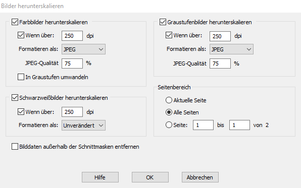

In der Zwischenzeit können Sie mit den folgenden Einstellungen speichern, um eine 900KB-Datei zu generieren:

Ok danke, das bringt schon einiges, in den Resultaten sind so auch nur minimalste Unterschiede feststellbar.
So weit bin ich mit FlexiPDF ja noch nicht vertraut, schön zu wissen, wo man noch "dran drehen" kann. :)
