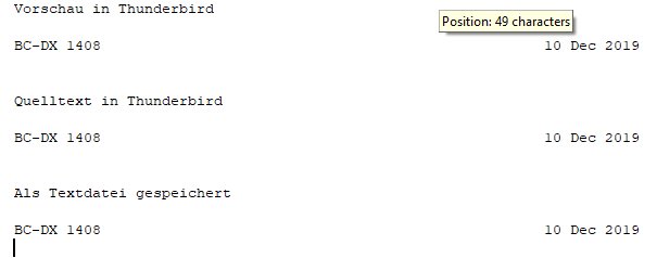

Ich habe das Phänomen etwas näher untersucht. Dazu habe ich eine bestimmte Zeile einer Reintext-Mail einmal aus dem Vorschaufenster von Thunderbird, dann aus dem Nachrichten-Quelltext von Thunderbird und - nachdem ich die Mail mit "Datei - Speichern als" als Textdatei gespeichert hatte - aus der gespeicherten Datei mit Copy & Paste kopiert und mit der ANSI-Ansicht eines Editors betrachtet (Beispiel 1). Alle drei Zeilen sehen gleich aus.

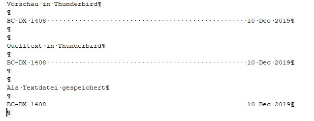

Dann habe ich beim Editor die Option gewählt, bei der auch nichtdruckbare Zeichen angezeigt werden. Das Leerzeichen wird dann als kleiner Punkt in der Mitte des Zeichenfeldes angezeigt (Beispiel 2). Man sieht, dass in der Zeile aus der Vorschau und dem Quelltext zwischen den Zeichenfolgen "1408" und "10" richtige Leerzeichen stehen, aber in der gespeicherten Textdatei nur das letzte Leerzeichen ein "richtiges" Leerzeichen ist.

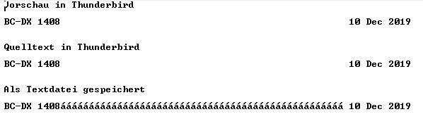

Ich habe mir sodann die Sache mit einem Lister in der ASCII-Ansicht angesehen (Beispiel 3): In der Textdatei sind alle bis auf das letzte Leerzeichen durch das Zeichen "à" ersetzt worden. In der Hex-Ansicht lässt sich erkennen, dass statt des Hex-Codes "20" ("Space") wurde "A0" ("à") gespeichert wurde.
In der gesamten Datei wurde Leerzeichen an allen Stellen, wo mehr als ein Leerzeichen steht, alle bis auf das letzte Leerzeichen durch das "à" ersetzt. Aus "hex 20 20 20" wurde beispielsweise "hex A0 A0 20". Das gleiche passiert auch, wenn man die Mail als EML-Datei speichert.
