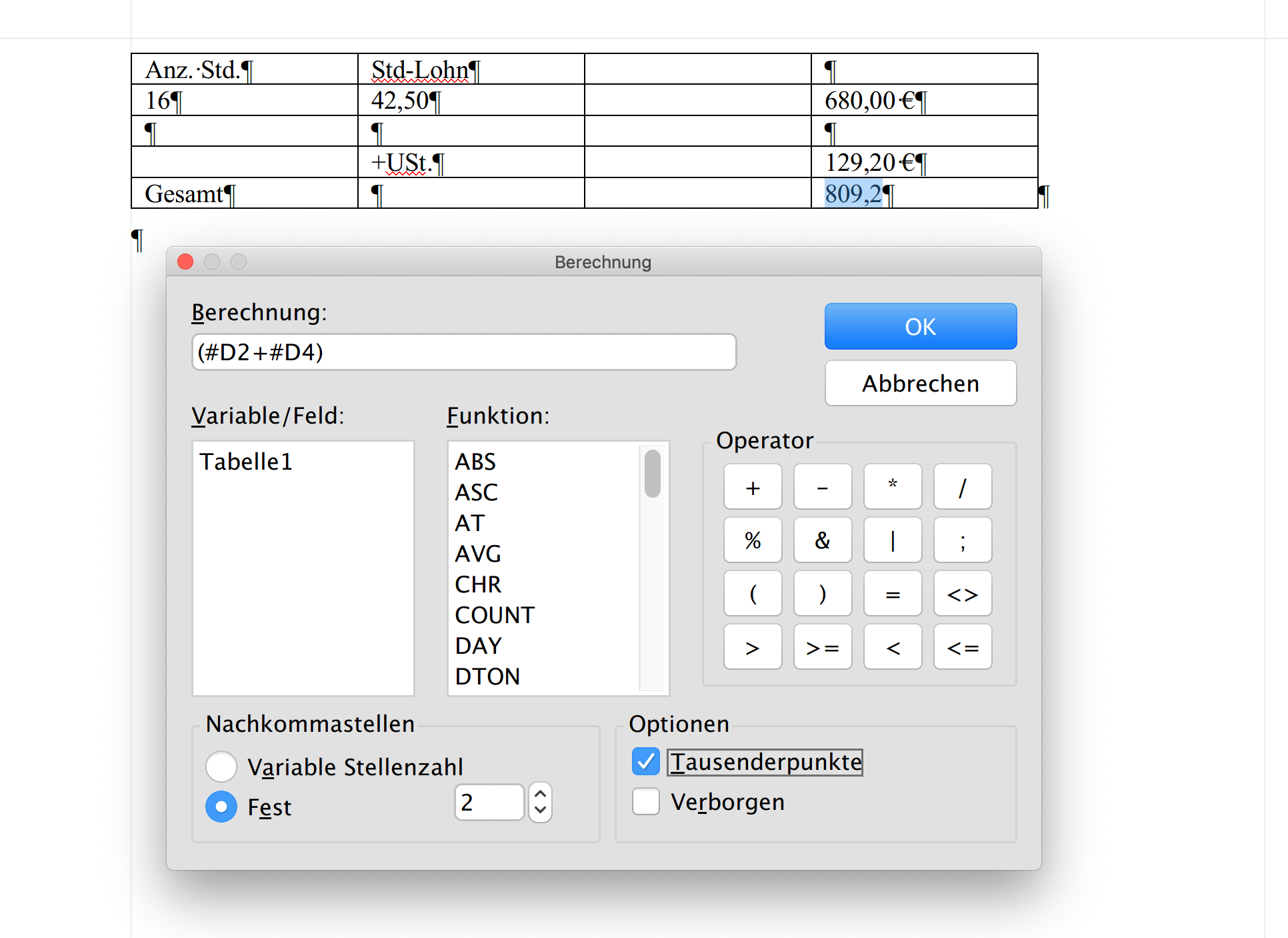

Als ich heute mal wieder Rechnungen schrieb, fiel mir ein merkwürdiges, sehr störendes Verhalten der aktuellen Textmaker Version auf:
Die auf 2 Nachkommastellen fixierten Feldberechnungen (für Euro-Beträge) werden nur noch dann mit Nachkommastellen angezeigt, wenn diese nicht Null sind.
Wie kann ich wieder das korrekte Verhalten erlangen, so wie das mit denselben Vorlagen bisher immer funktionierte?

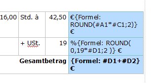

Hier die Feldansicht:
Hier das Ergebnis:
Dass in der Summe die Nachkommastellen bei Null fehlen, ist klar. Aber in den beiden Feldern darüber, das ist neu...

OK, Denkfehler von mir ... die Anweisung, auf 2 Stellen zu runden, hat ja nichts mit der Anzeige in der Tabelle zu tun. Das hatte ich gerade verwechselt.
Trotzdem meine ich, dass früher die Rechnungen OK aussahen.
Wo kann ich denn einstellen, dass die Zahlen in den entsprechenden Zellen mit zwei Nachkommastellen ausgegeben werden?
Danke...
Danke...

Hallo KSI,
weiss nicht, ob es hilft - hatte mal ein wohl ähnliches Problem und bekam aus dem Forum den Rat: bei 'Einfügen'/'Berechnung' von 'Variable Stellenzahl' auf 'Fest' umschalten, '2' einstellen - und es funktioniert.

Das wird helfen - und m.E. war das auch immer schon so, dass die Nachkommastellen auf diese Art eingestellt werden mussten., da TM keine Währungsformatierung kennt.Martin Neuhaus hat geschrieben: 24.11.2019 10:49:03 Hallo KSI,

Wo finde ich das denn im Ribbon Menü?Martin Neuhaus hat geschrieben: 24.11.2019 10:49:03 Hallo KSI,
Besten Gruß
Martin Neuhaus
Und wie muss ich das Vorgehen verstehen? Was muss ich einfügen, um das angeben zu können? Die Formel?
Danke..
Re: Nachkommastellen in Feldberechnungen werden ignoriert
Wo im Ribbon "Einfügen/Berechnung" sitzt, weiß ich nicht - aber in der alten Oberfläche lässt sich der Diaog mit F2 aufrufen. Das sollte beim Ribbon auch funktionieren. Und ist schneller, als die Maus-Schubserei.
Wenn Du in der Zelle der Berechnung auf die berechnete Zahl doppelklickst, müsste (zumindest bei der Mac-Version) das Berechnungsfenster aufgehen.
Anbei die korrigierte Datei nebst Bild. Du musst im Berechnungsfenster die Nachkommastellen auf "fest" einstellen, damit die Nullen angezeigt werden.
