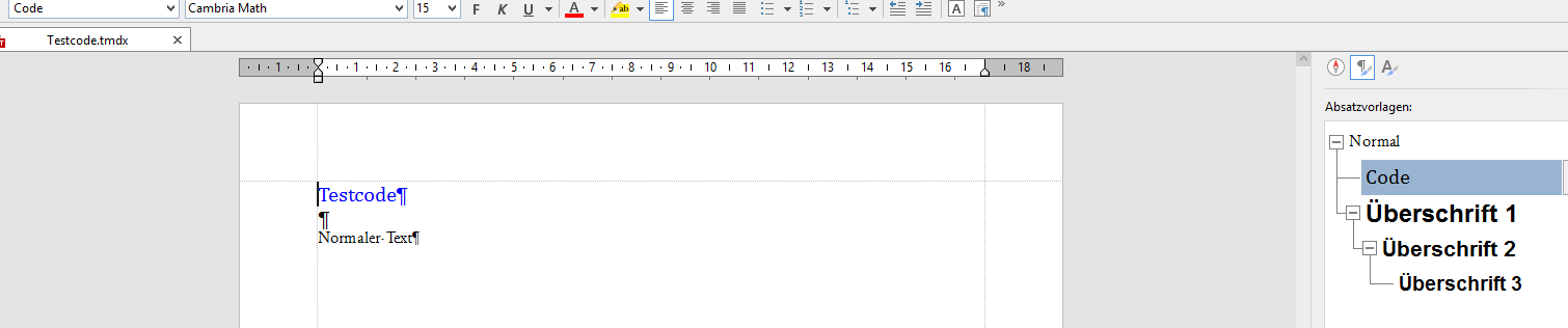

WIE wurde zugewiesen?
Ich habe gemacht:
* Datei neu
* "Testcode" reingeschrieben
* markiert, oben in der Formatierungsleiste Cambria als Font, Blau als Farbe und 15 als Größe zugewiesen
* in der Seitenleiste bei ABSATZ-Formatvorlagen "Neu aus Markierung" gewählt und "Code" genannt
* 2x neuer Absatz
* "Normalertext" getippt.
* Datei gespeichert.
* TM beendet
* TM gestartet
* Datei "zuletzt geöffnet" meine Testdatei aufgemacht
* Ergebnis siehe Anhang
Testcode.tmdx
(12.79 KiB) 412-mal heruntergeladen

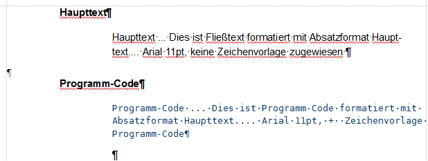

Absatzformatvorlage Haupttext definiert mit Arial 11 pt.
Zeichenformatvorlage Programm-Code definiert mit DejaVuSans 10pt blau
Vorher
Vor dem Speichern.PNG (9.04 KiB) 11365 mal betrachtet

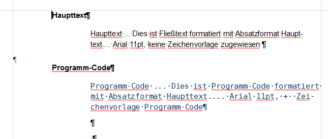

Nachher
Gespeichert und wieder geöffnet.PNG (10.4 KiB) 11371 mal betrachtet
Meines Erachtens sollte eine Schriftgröße, die in einer Zeichenformatvorlage definiert wird,
zuverlässig die Schriftgröße, die in der Absatzformatvorlage definiert wurde, überschreiben.

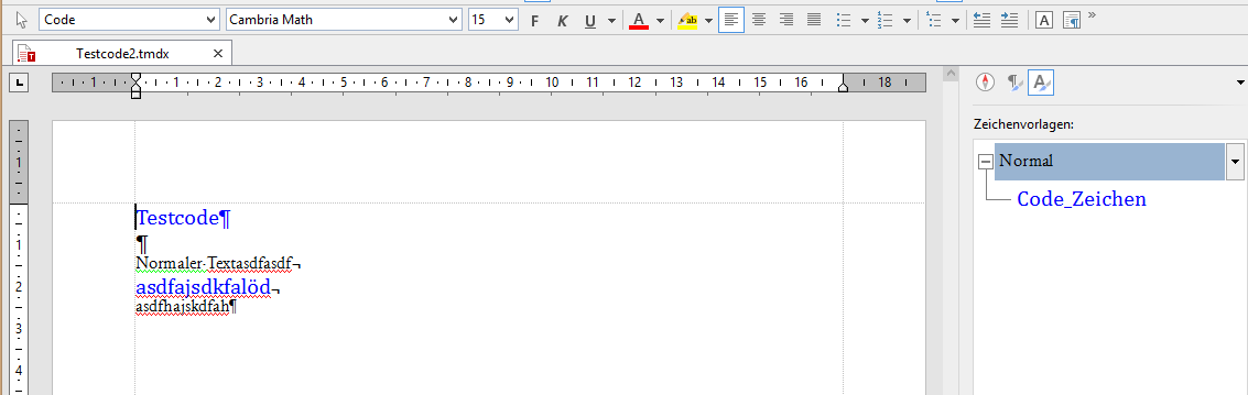

Ich hatte eigentlich geschrieben, wie und wo ich das Zeichenformat IN einer ABSATZvorlage gesetzt habe.
Nochmal: für das gewünschte Verhalten MUSS in einer ABSATZvorlage unter "Zeichen" eingestellt werden, wie es aussehen soll, und dann dem entsprechenden Textteil diese Absatzvorlage zugewiesen werden.
NB, es wäre schön, wenn man an dieser Stelle eine existierende ZEICHENVorlage zuweisen könnte.
Wenn man innerhalb eines Absatzes einen Teil des Textes umformatieren will, kann man das per Zeichenvorlage tun, auch das wird bei mir persistent gespeichert, siehe Bild, nach Speichern und Neustart von TM Datei wieder geöffnet:
Wie im ersten Dokument: der erste Absatz ist per Absatzvorlage formatiert, der letzte ist "Normalvorlage" + Zeichenformatvorlage für den blauen Teil.

Der Stil "Programm-Code" basiert auf dem Stil "Normal". Der Stil "Normal" hat die Schriftgröße 10pt, so dass "Program Code" ihn von dort erbt.
Wenn Sie solche Zeichenstile erstellen wollen, sollten sie auf "Schwebend" basieren.
