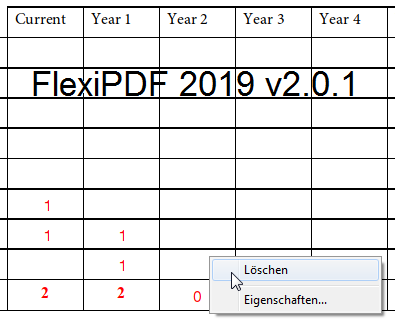

Nachtrag 26.02.2019, 10:17 Uhr:
Nur dann, wenn man gerne mit FlexiPDF 2019 arbeitet, das ausgefüllte Formular nach der Bearbeitung ausdrucken möchte und nicht beabsichtigt es an andere zu versenden, kann man unspektakulär die Summenfelder über das Kontextmenü löschen und die Spaltenergebnisse manuell eintragen. Das sieht dann für zwei Spalten so aus:

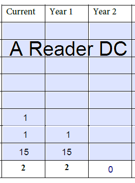

(Wird ein so bearbeitetes Formular bspw. im Adobe(R) Reader DC geladen, dann wird es dort zwar so angezeigt, jedoch Veränderungen der Spaltenwerte - die ja immer noch möglich sind - können nicht mehr von den Summenfeldern entsprechend dargestellt werden. Das sieht dann bspw. so aus:)
ReaderDC_Glöschte Summenfelder.png (7.57 KiB) 15053 mal betrachtet
