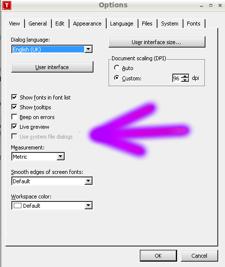

Haben Sie in den Einstellungen unter "Aussehen" die System-Dateidialoge ausgeschaltet? In diesem Fall erhalte ich tatsächlich einen horizontalen Scrollbalken, welcher aber nicht verschwindet, wenn ich mit der rechten Maustaste auf einen Spaltenkopf klicke (Linux Mint 19.0 Mate 32bit in VirtualBox).
Michael Uplawski
Beiträge: 861
Re: Datei öffnen Dialog: nach Spalten sortieren
sven-l hat geschrieben: 30.01.2019 08:25:26 Haben Sie in den Einstellungen unter "Aussehen" die System-Dateidialoge ausgeschaltet?
Ich weiß bald nicht mehr wer was ein- oder ausschaltet. Ich kann an der Einstellung jetzt überhaupt nichts ändern. Screen-Shot:
Das ist richtig so, weil TextMaker beim Start kein Gnome gefunden hat. Nur dann bietet er den Systemdateidialog an.
Also kurz gesagt: Sie verwenden den SoftMaker-Office-internen Dateidialog.

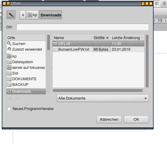

Beiträge: 2975
martin-k hat geschrieben: 30.01.2019 10:58:10 Das ist richtig so, weil TextMaker beim Start kein Gnome gefunden hat. Nur dann bietet er den Systemdateidialog an.
Wenn du aber die Programme mit dem Schalter "-gui:gnome" startest, lassen sich die Systemdialoge womöglich wieder auswählen. Bei mir ist das so, da die gnome-Bibliotheken installert sind. Beim normalen Start (ohne -gui:gnome) finden TM,PM etc. aber auch kein gnome.
Zum Ursprungspost: ich verwende die Systemdialoge und beim Start des Öffnen-Dialogs ist erstmal durchgängig KEIN horizontaler Scrollbalken vorhanden. Der Balken erscheint erst, wenn ich auf einen der linken Spaltenköpfe klicke.
Datei öffnen ergibt das hier:
Und hier der horizontale Balken - diesmal musste ich dafür auf den mittleren Spaltenkopf (Größe) klicken... :
