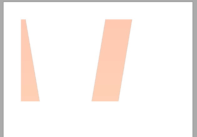

Guten Morgen und herzlichen Dank für Eure Antworten, die für mich nochmals Anlass waren, der Sache auf meiner Maschine auf den Grund zu gehen. Dabei habe ich festgestellt, dass die "normale" TextArt-Konvertierung in ein PDF wohl mittlerweile funktioniert, aber wenn ich in TM18 auf den Reiter Deformationstyp wechsele und dort zum Beispiel eine Option auswähle, dann ergibt sich bei der Konvertierung in das PDF-Format nachfolgendes Bild.
Ich habe dies mal in den angehängten Dateien versucht darzustellen.

Ergebnis als PDF
(11.6 KiB) 716-mal heruntergeladen

Im Gegensatz zu Deiner obigen/ersten TMDX-Datei kann ich diese neue TMDX nun einwandfrei darstellen (und auch den Fehler bei der PDF-Ausgabe bestätigen).

Diese lässt sich ebenfalls wieder korrekt öffnen. Auch die Konvertierung über das TM-eigene PDF-Menü wird in der Standard-Ausführung korrekt als PDF angezeigt. Nur wenn ich der Standard-Ausführung in TM18 einen anderen Deformationstyp zuweise, wird als PDF die von mir angezeigte Datei Nr. 3 erzeugt. Daran ist ersichtlich, dass zwar eine Verbesserung zum Dezember 2017 zu verzeichnen ist, aber das Problem als solches nicht dauerhaft gelöst wurde. Zumindest, was ich auf meiner Maschine zu verzeichnen habe.
Wenn ich die TMDX öffne und als PDF exportiere, erhalte ich sofort die fehlerhafte PDF-Datei (wie Deine Testdatei Nr. 3) - also ohne dass ich vorher einen anderen Deformationstyp hätte zuweisen müssen.

Dieses Problem mit TextArt wurde schon vor einiger Zeit behoben. Es sollte jetzt sowohl in SMO18 als auch in SMO21 wie vorgesehen funktionieren.
