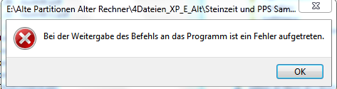

auch ich hänge fest mit *.pps Dateien. So wie ich meine einfacher Aufbau. Es geht mir dabei um die Animation und in zweiter Linie um die Bearbeitung.
Zur Bearbeitung läßt sie sich mit Presentations auch öffnen und dann auch als *.prsx speichern. Durch öffnen per Doppelklick gibt es aber nur eine leere Seite und eine Fehlermeldung.
Ich hänge mal eine Datei und Fehlermeldung an. Getestet habe ich aber mehrere. Die *.pps läßt sich hier nicht einfügen = ungültige Dateiendung, darum habe ich .txt angefügt.
Gruß Harald

Re: Inkompatibilität zu MS Powerpoint
Harald aus RE hat geschrieben: 07.12.2017 16:12:02 Durch öffnen per Doppelklick gibt es aber nur eine leere Seite und eine Fehlermeldung.
An dem Problem wird gearbeitet (Ticket 37241). Wir werden uns melden, sobald dieses behoben werden konnte.
Bitte aber grundsätzlich für Fehler, welche mit dem bisherigen Thema nichts zu tun haben, immer neue Threads eröffnen, damit nicht alles durcheinander gerät.
Vielen Dank!
