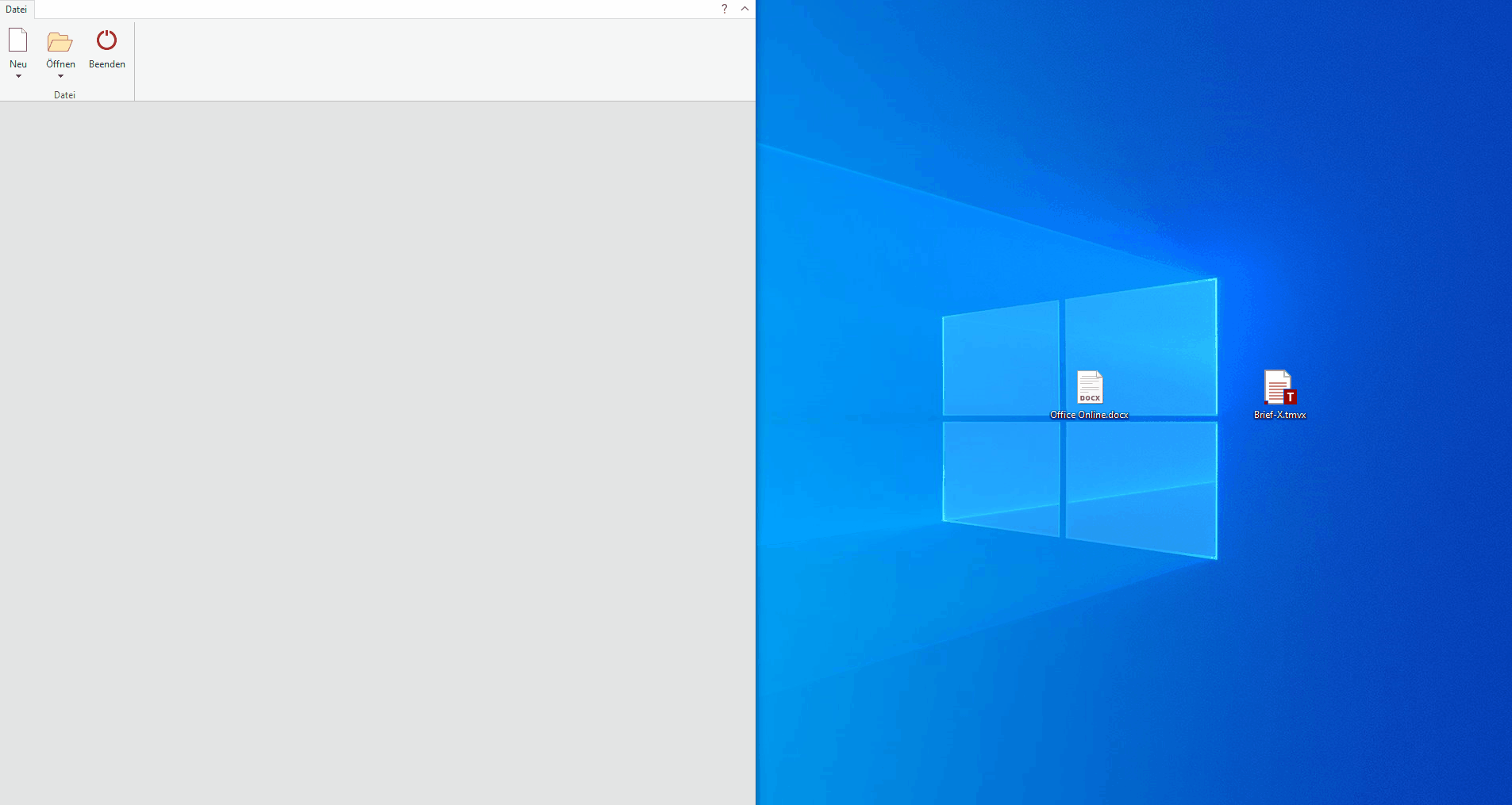

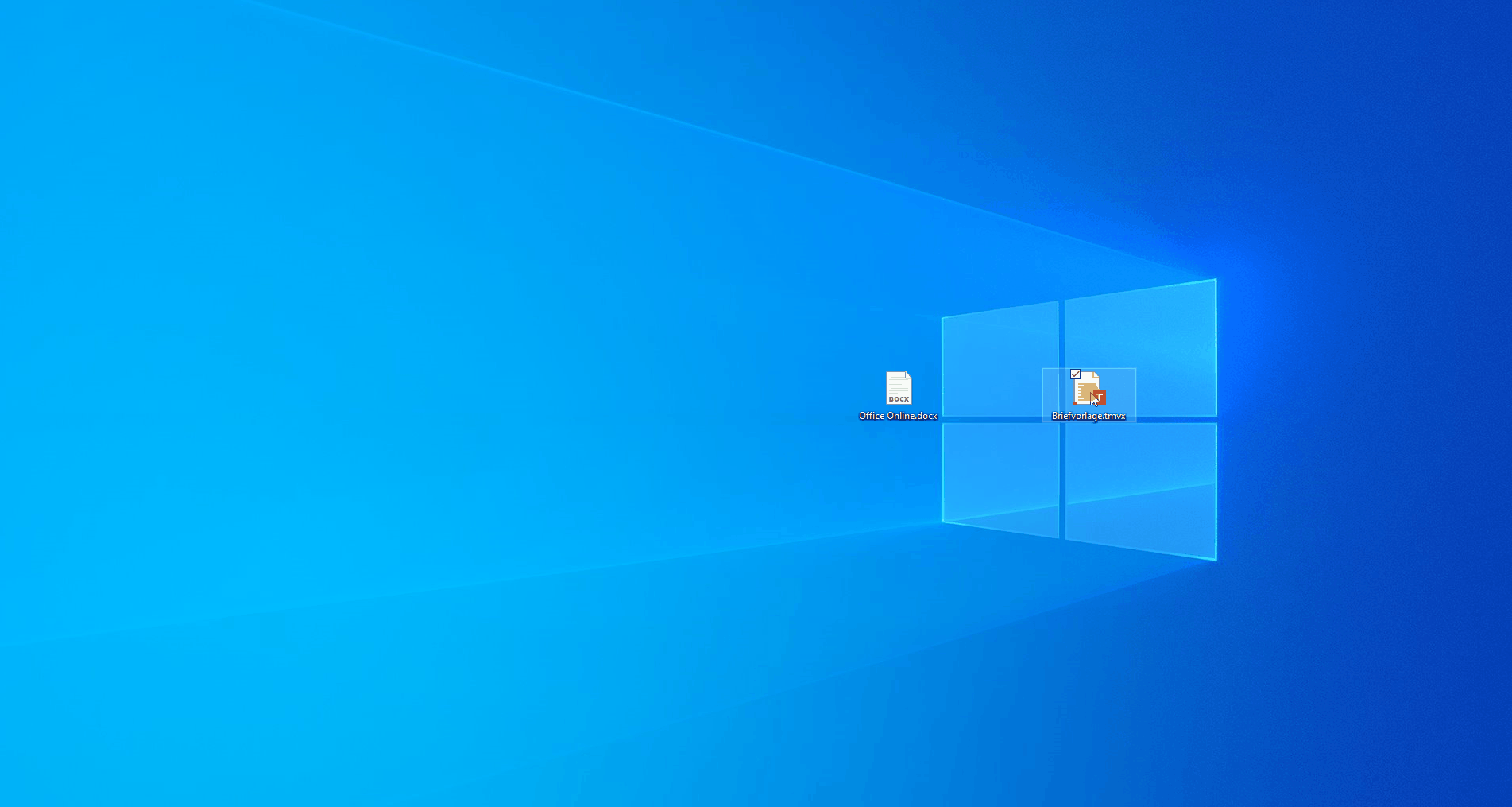

Re: Zeichenformatierung wird nicht gespeichert
Ich war nicht in der Lage, das Problem zu reproduzieren. Könnten Sie sich bitte mein animiertes GIF unten ansehen und mir sagen, ob ich etwas anderes gemacht habe als das, was Sie vorgeschlagen haben?
Hinweis: Ich habe ScreenToGif (Freeware) verwendet, um diese animierte Gif zu erstellen. Zögern Sie nicht, eine dieser Gifs selbst zu machen
- tobiasfichtner
- Beiträge: 287
Ich hab auch gesehen warum, hier meine Vorgehensweise.miguel-c hat geschrieben: 27.07.2019 01:04:42 Ich war nicht in der Lage, das Problem zu reproduzieren. Könnten Sie sich bitte mein animiertes GIF unten ansehen und mir sagen, ob ich etwas anderes gemacht habe als das, was Sie vorgeschlagen haben?
Hinweis: Ich habe ScreenToGif (Freeware) verwendet, um diese animierte Gif zu erstellen. Zögern Sie nicht, eine dieser Gifs selbst zu machen :)
schönes Wochenende,
Tobias

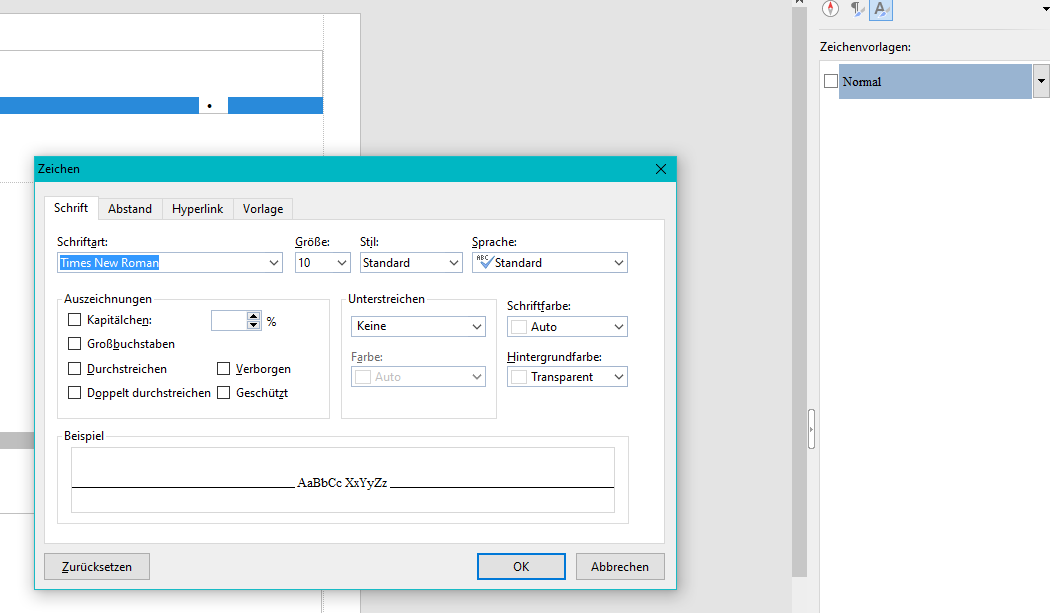

Hallo Zusammen,
Sie haben (fast) alles markiert und auf die Schriftart Arial geändert. Und eine Lösung, wenn man von einer Lösung sprechen will, die im weitesten Sinn an eine Aussage weisi14 angrenzt, ist dieser Teil-Satz:
Und diese, genau diese Lösung, ist bereits beschrieben in:
Damit lässt sich aber auch nur nachvollziehen was nach dem Öffnen des Dokuments (tmdx) [das aus der Vorlage (tmvx) entstanden ist) passiert, nicht aber feststellen ob das als "Normal"-Verhalten gilt. Nachzuvollziehen in beiden dafür erzeugten GIF, achten Sie auf die Dateinamensgebung und die Dateiendung (Dateityp)
Zusammengefasstes Beispiel anhand einer tmvx-Vorlage:
Formatierungen der Vorlage:
Dokumentenweite Formatierung (Zeichenvorlage "Normal"): Times New Roman, 10pt
Absatzformatierung der Zelle/des Abschnitt: Bahnschrift, 10pt; im Beispiel von greifenklau Arial, 10pt
Ablauf:
- öffnen der Vorlage (tmvx) durch Doppelklick, alternativ durch "neu" -> "weiter..." wenn die Vorlage bereits im Benutzerordner (%userprofile%\Documents\SoftMaker\Templates 2018\) liegt.
- in der damit erzeugten Kopie "Unbenannt (n)"(tmdx) der Vorlage (tmvx) einen beliebig vorformatierten Text einfügen, in der Erwartung dass der Text in die Absatzformatierung gestellt wird
- speichern
- schließen
- öffen der erzeugten Datei (tmdx) und sehen dass der eingefügte Text in der dokumentenweiten Formatierung steht statt in der Absatzformatierung
Details (siehe auch: GIF):
Beim Einfügen in die Zelle/den Abschnitt wird die Formatierung des Absatzes (Bahnschrift/Arial,10pt) angezeigt, nach dem speichern, schließen und öffnen ist der eingefügte Text in der dokumentenweit gültigen Formatierung (Times New Roman, 10pt).
Bei einer Vorlage (tmvx) ist, sofern eine von der dokumentenweiten Formatierung abweichende Absatzformatierung gesetzt wird, nicht mehr von einer Vorlage, im Sinn der Funktion einer Vorlage (ein vordefiniertes Dokument dass nur Inhaltseingaben zulässt), auszugehen, wenn diese Absatzformatierung nach dem Speichern nicht erhalten bleibt.
Ist das "Problem"/unerwartete Verhalten von TM nachvollziehbar dargelegt, oder noch Fragen offen?
Und wichtiger, falls es jetzt verständlich dargelegt ist: Bug oder Feature, liebes Softmaker-Team?
Tobias

- Zeichenvorlage beider Dokumente.
Briefvorlage DIN5008 und Brief-X - Briefvorlage-DIN5008-B_Brief-X.png (27.04 KiB) 10733 mal betrachtet
- Beispiel des Fehlverhalten durch TM bei tmvx Dokumenten
- TM_copypasta_2.gif (1.54 MiB) 11016 mal betrachtet
