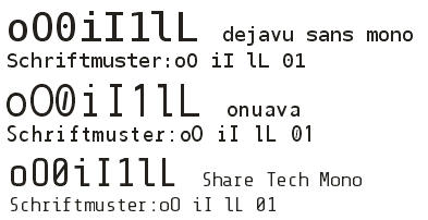

Tipp mal oO0iI1lL
Dazu mußt Du bedenken, daß da ja nicht ein Muster von jedem Buchstaben in einer Seriennummer mit drinsteckt, so daß man aufgrund dessen schließen könnte wer welcher Buchstabe ist. Es geht darum, daß ein Buchhstabe korrekt erkannt werden muß, auch wenn kein anderer der Problembuchstaben mit enthalten ist. Die Seriennummern sind nicht cut`n paste, sondern gedruckt!
Das beste was ich bisher gefunden habe sind:
dejavu sans mono
onuava
Share Tech Mono
.... und, pbk, !danke! natürlich für den Tipp mit der OCR-A, aber das ganze Paket wegen dieser einen
Schrift wäre mir dann doch etwas dick gewesen, ich hoffe Du verstehst das!
Ich bin alles in allem nur ein bisschen verwundert, daß offensichtlich noch nie eine Schrift genau im Hinblick auf dieses Problem entwickelt wurde.
Egal wie, danke an alle die hier geschrieben haben!
Jockel

- schrift-softmaker.png (5.09 KiB) 9737 mal betrachtet
