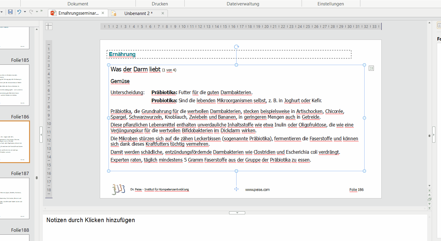

ich nutze Teile einer Präsentation, die ich mit Präsentation 2021 und Vorgängern erstellt habe. Dort ist der Text manchmal länger als die Höhe des Textrahmens, was in der Präsentation nicht störend ist. Bei mehreren Textfeldern sind die entsprechend angeordnet.
In den Eigenschaften des Objektes steht unter 'Innentext' bei 'Automatische Größe': Nicht anpassen.
Bei dem unter NX reinkopierten Textfeld steht nach Schließen und Öffnen der Datei: Größe des Texts der Form anpassen.
Die Folge ist: Es gibt nun jede Menge Textfelder, die statt der Schriftgröße 16 vielleicht 14,5 oder 8 o.Ä. haben.
Dies alles zu normalisieren grenzt an Beschäftigungstherapie.
Wo kommt das her?

Hier ist das Video dazu.
Die Quelldatei Ernährungsseminar-Test.pptx sende ich an forum[at]softmaker.com.
Die Zieldatei hatte ich vor einigen Tagen unter NX neu angelegt.
Es betrifft das Textfeld auf Folie 186. Den Effekt habe ich mit dieser Quelldatei schon häufig erlebt.

Ich habe alle Office-Programme beendet, Office NX für Mac von Ihrer Webseite neu installiert und die Installation überprüft: Datum und Uhrzeit der Programme sind vom Installationszeitpunkt.
Der Effekt bleibt. Mein Vorgehen:
Ich klicke den Textrahmen auf Folie 186 an, rechte Maustaste und kopieren anklicken.
Neues Dokument über den Ribbon anlegen und beide Textrahmen (Titel und Untertitel) löschen.
cmd-V zum Einfügen drücken.
Cursor auf Textrahmen, recht Maustaste - Eigenschaften - Innentext: bei 'Automatische Größe' ist 'Nicht anpassen' markiert.
Dann:
Ich klicke auf die Folie des neuen Dokuments in der Seitenleiste - Neue Folie einfügen ...
In die leere Folie kopiere ich den Textrahmen aus der Zwischenablage.
Cursor auf Textrahmen, recht Maustaste - Eigenschaften - Innentext: bei 'Automatische Größe' ist 'Größe des Texts der Form anpassen' markiert.
Fazit:
Unterschiedliche Methoden, die nächste leere Folie zu erstellen, bringen unterschiedliche Ergebnisse.
Das Video ist hier:

Vielen Dank für die Bereitstellung der zusätzlichen Schritte und der Aufzeichnung. Ich habe die Details zur weiteren Untersuchung weitergeleitet, einschließlich der unterschiedlichen Ergebnisse je nach Art der Erstellung der Zielfolie.
Versuchen Sie in der Zwischenzeit bitte, nach dem Einfügen die Option Nicht automatisch anpassen in den Eigenschaften des betroffenen Textrahmens wiederherzustellen, und prüfen Sie anschließend, ob die gewünschte Schriftgröße beibehalten wird.
