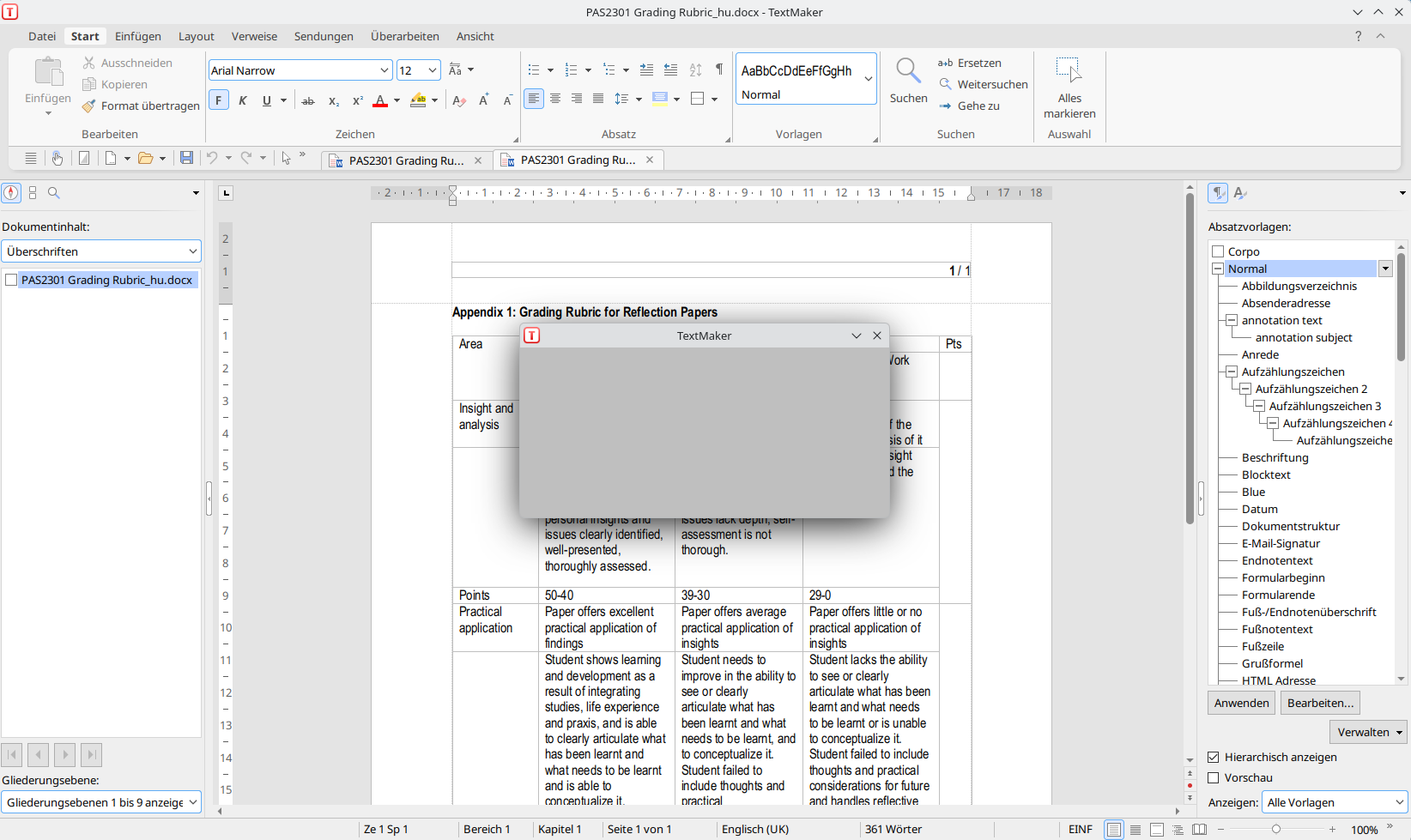

Das nachfolgende Video dokumentiert das Problem. Es kommt eine graue Box, die CPU steigt auf 8% (im Video nicht erkennbar: die Lüftung wird laut) und das Programm lässt sich nicht mehr geordnet beenden.

Ich habe ein weiteres Testdokument erstellt, bei dem das Problem auftritt (das Problem tritt bislang bei jedem Dokument auf, mit dem ich es probiert habe).
Problem: TextMaker hängt sich beim Übersetzen des Dokuments in folgende Sprachen auf: Bulgarisch, Rumänisch, Ukrainisch, Ungarisch
Die anderen getesteten Sprachen funktionieren wie erwartet. Text markieren und in eine der oben genannten Sprachen übersetzen funktioniert ebenfalls. Nur eben nicht das Übersetzen des gesamten Dokuments.

Beiträge: 5389
Re: Dokument übersetzen funktioniert nicht
Ich kann den Systemstillstand unter Manjaro bei Verwendung von Wayland reproduzieren. Wayland könnte eine Rolle spielen, auch wenn die Ursache noch nicht bestätigt wurde.
Ich habe meine Erkenntnisse zur weiteren Untersuchung weitergeleitet.
