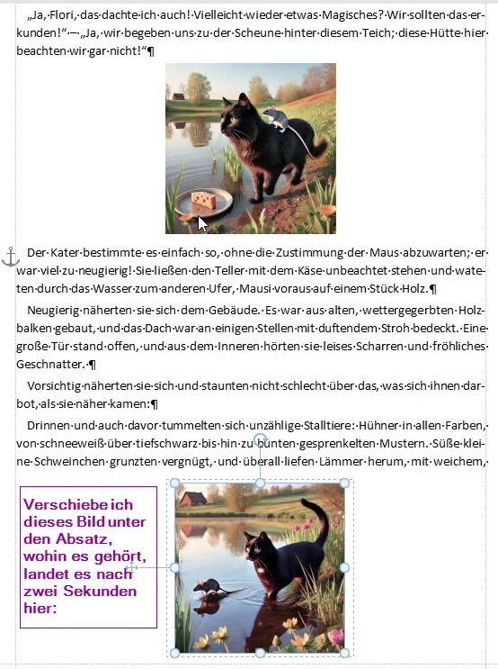

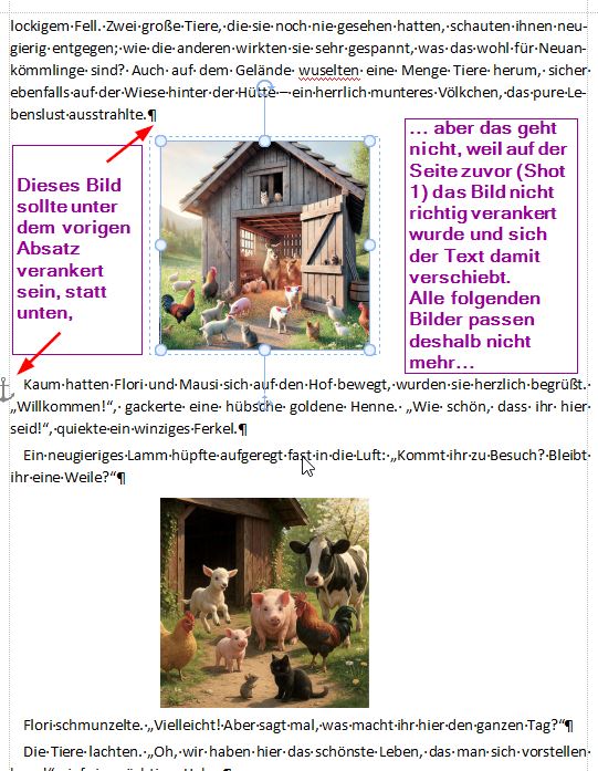

Ich bin gerade der Verzweiflkung nahe, weil ich Bilder so verankern will, dass sie im eBook passend zu den Absätzen stehen. Das klappt aber oft nicht, weil sich die Bilder nicht akkurat platzieren lassen. Das ist sehr schwer zu beschreiben, weshalb ich es anhand von Screenshots zu verdeutlichen versuche.
Wer rettet mich vor der Selbsteinweisung in die Psychiatrie???
Vielen Dank!
Norbert
Vielen Dank!
Norbert

Hallo Norbert,
ein Bild kann nicht *unter* einem Absatz verankert werden, sondern immer nur am Anfang eines Absatzes. Wenn du es unter einem bestimmten Absatz haben willst, musst du es am darauffolgenden Absatz verankern. Rutscht dieser Absatz allerdings auf die Folgeseite, rutscht das Bild mit.
Indem du den vertikalen Abstand zum Absatz entsprechend einstellst, kannst du in einem TextMaker-Dokument (oder einem PDF) erreichen, dass das Bild optisch unter dem Absatz erscheint, an dem es verankert ist. Das funktioniert aber nicht in einem epub, weil das epub-Format solche festen Einstellungen der Bildposition nicht kennt. Dafür kann TextMaker nichts.

Mir isdt schon klar, dass der Anker am Anfang eines Absatzes sitzt. Ich habe mich falsch ausgedrückt: Das Bild muss uner diesem Absatz liegen. Einer Eingebung folgend habe ich bei dem störrische Bild "mit Text verschieben" ausgeschaltet und das Nild wieder verschoben: Jetzt bleibt es an der richitigen Position, auch wenn ich miot Text verschieben wieder aktiviere!
Anders im Shot 2: Den Anker kriege ich nicht an den vorangegangenen Absatz! Somit passt das Bild nicht sinngemäß zum Text.

Falls du die Idee hast, das Printlayout so zu gestalten, dann du davon auch nahtlos ein EPUB ausgeben kannst: Vergiss es! Je komplexer das Printlayout wird, desto schwieriger bis unmöglich lassen sich beide Ausgabearten vereinbaren.
Also in der Praxis wird man eine eigene E-Book-Version des Dokumentes erstellen. Da kann man dann auch gleich weitere Einstellungen optimieren (z. B. Fließtextgröße auf 12 Punkt stellen, weil daraus dann die Standardtextgröße 1em fürs E-Book wird).
Was nach meiner Erfahrung für Bilder am besten funktioniert: Bilder nicht als Grafikrahmen verankern, sondern eingebettet in einen jeweils eigenen Absatz (Rechtsklick, "In eingebettetes Objekt umwandeln"). Dann hat man immer die Kontrolle darüber, wo das Bild im E-Book landet.

Dein guter Kommentar hat mich auf eine Idee gebracht: Ich habe zwar alle Bilder aus dem ehemaligen Fließtext inmitten der Absätze in eigene Absätze gebracht, allerdings als Grafikrahmen. Aber da ich immer noch auf das Formt A5 fixiert war, war ich zu borniert, das auch im epub so zu sehen! Dabei ist dem es völlig egal, in welchem Format ein Buch vorliegt: Hauptsache, die Bilder liegen an den richtigen Stellen.
Jetzt habe ich eine Kopie des Dokuments in A4 angelegt: Dort ist viel besser zu erkennen, wo die Anker wirklich hängen.
Und ich werde jedes Bild in ein eingebettetes umwandeln; auch wenn ich dabei alle 188 Seiten durchgehen muss...
Ich denke, du hast mich vor dem Durchdrehen gerettet!
Herzlichen Dank vom Norbert!

Nachtrag: In eingebettetes Objekt umwandeln geht nicht: Es bleibt dabei nur ein waagrechter Streifen des unteren Bildausschnittes übrig. Aber es scheint auch mit Grafikrahmen zu funktionieren.
Übrigens: Im Layout A3 klappt es noch wesentlich besser!

Hallo Norbert,Texthufi hat geschrieben: 05.06.2026 18:58:56 Nachtrag: In eingebettetes Objekt umwandeln geht nicht: Es bleibt dabei nur ein waagrechter Streifen des unteren Bildausschnittes übrig.
dieser Effekt entsteht normalerweise dann, wenn im Absatzformat der Zeilenabstand auf „Genau“ eingestellt ist. Dann kann die eingebettete Grafik nicht höher angezeigt werden als die eingestellte Zeilenhöhe. Umstellen auf „Mindestens“ sollte helfen.
