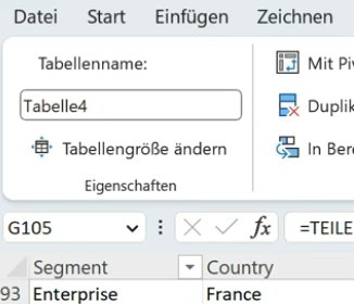

Re: Dropdown per Liste
Wie gesagt, ich bekomme ein Dropdown in SoftMaker hin, nur wird es nicht aktualisiert.
Excel:
Hier ist es im Video noch sehr gut erklärt.
https://www.youtube.com/watch?v=aKofbFmZ564
Excel:
- Ich erstelle eine intelligente Tabelle (STRG+T)
- Dieser Tabelle gebe ich einen Namen
- Dann gehe ich auf Datenüberprüfung und wähle dort "Liste" aus
- Unter "Quelle" gebe ich =Name der Liste ein

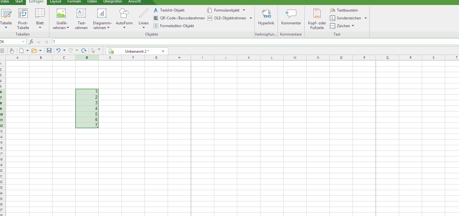

Vielen Dank für die Klarstellung – Sie haben erst jetzt erwähnt, dass Sie diese Validierung anhand einer Tabelle erstellen möchten. Das ist in PlanMaker natürlich ebenfalls möglich.
Es gibt lediglich einen kleinen Unterschied in der Vorgehensweise. In PlanMaker müssen Sie den Listennamen ausschließlich unter Verwendung des genauen Tabellennamens definieren (z. B. Tabelle1).
Ich habe ein Bildschirmvideo angehängt, das Sie durch die einzelnen Schritte führt.
Bitte versuchen Sie, diese Schritte zu befolgen, und teilen Sie uns mit, ob Sie nun das gewünschte Ergebnis erzielen können. Wir helfen Ihnen gerne weiter!
Das hat funktioniert. Vielen Dank für Ihre Hilfe. Heißt ich müsste alle vorhandenen Dokumente darauf anpassen.
- In Excel kann man den Namen der Tabelle auch einfach ändern. Geht das in SoftMaker?
- In Office 365 kann man mittlerweile, bei einem Dropdown Anfang einzutippen und es werden Vorschläge angezeigt.
Kann man das in PlanMaker einstellen? https://www.youtube.com/shorts/xENS-vS_VDs
- PM_Tabellenname.jpg (16.52 KiB) 2036 mal betrachtet
Ja, Sie können den Tabellennamen auf ähnliche Weise ändern wie in Excel.
Die Vorschlagsfunktion im Dropdown-Menü ist in PlanMaker nicht verfügbar. Wir haben dies als Verbesserungsvorschlag weitergeleitet.
