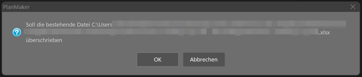

Wenn man in Planmaker 2024 ein Dokument überschreibt, kommt ja ein Rückfragedialog in dem noch einmal der Dateiname samt Pfad angezeigt wird und eben die Frage, ob wirklich überschrieben werden soll.
Wenn Pfad + Dateiname sehr lang sind, wird der Text der Dialogbox rechts abgeschnitten - siehe Screenshot.
Hier fehlt offenbar der Rest des Textes "... werden?"

Ich schätze die analytische Tiefe, mit der du an das Thema herangehst. =D> Möglicherweise habe ich den Sachverhalt zu pragmatisch beschrieben, so dass zu viel Raum für individuelle und mental abstrakte Interpretationen geblieben ist. Daher hier gern eine Schritt-für-Schritt Anleitung zur Reproduktion des beschriebenen Verhaltens.
1) Planmaker öffnen und ein neues Tabellenblatt erzeugen.
2) "Datei / Speichern unter" auswählen.
3) Zum Desktop navigieren (z.B. C:\Users\[DeinNutzername]\Desktop)
4) Die Datei als "Es ist leider so wie schon oft - es wird etwas behauptet was nicht nachvollziehbar ist also wer soll da etwas damit anfangen - Kein Beispieldokument - keine Möglichkeit für andere soetwas nachzuvollziehen.pmdx" speichern.
5) Die Datei auf dem Desktop nochmals als "Es ist leider so wie schon oft - es wird etwas behauptet was nicht nachvollziehbar ist also wer soll da etwas damit anfangen - Kein Beispieldokument - keine Möglichkeit für andere soetwas nachzuvollziehen.pmdx" speichern (in beiden Fällen bitte den Menüpunkt "Speichern unter..." verwenden).
6) Es erscheint der im ersten Post erwähnte Rückfrage-Dialog mit dem Text "Soll die bestehende Datei C:\Users\DeinNutzername]\Desktop\Es ist leider so wie schon oft - es wird etwas behauptet was nicht nachvollziehbar ist also wer soll da etwas damit anfangen - Kein Beispieldokument - keine Möglichkeit für andere soetwas nachzuvollziehen.pmd". (zumindest, wenn [DeinNutzername] aus 4 Zeichen besteht. Ist er länger, dann fehlt noch mehr von dem Text im "Überschreiben-Dialog".
Das Problem ist hier also, dass nicht der gesamte Text des Rückfrage-Dialogs angezeigt wird. Insbesondere der rechte Teil: "Soll die bestehende Datei XYZ... überschrieben werden?"

DTFX hat geschrieben: 03.02.2026 16:03:27Wenn Pfad + Dateiname sehr lang sind, wird der Text der Dialogbox rechts abgeschnitten
Das ist aber ein sehr langer Dateiname. Laufwerk,Ordner und Dateiname sollten in Windows gemäss Microsoft 260 Zeichen nicht überschreiten. Diese Grenze erreiche ich manchmal bei meinen Musikdateien, weil da u.a. Komponist, Ausführende usw. in den Ordnername aufgenommen werden. Ich halte mich darum auch möglichst kurz in Ordner- und Dateinamen.

gian99 hat geschrieben: 04.02.2026 14:54:21Laufwerk,Ordner und Dateiname sollten in Windows gemäss Microsoft 260 Zeichen nicht überschreiten.
Ich habe es bei meiner originalen Datei und Ordnerstruktur aus dem 1. Post jetzt mal explizit nachgezählt.
Der Pfadname hat insgesamt 174 Zeichen.
Der Dateiname hat 59 Zeichen inkl. Suffix.
Macht zusammen 233 Zeichen.
Bin mal gespannt was hier noch so kommt, um das Problem wegzudiskutieren oder zu relativieren. ;-)
Ja, das ist nur ein kosmetisches Problem, aber wäre ich Entwickler, würde ich mich auch über solche Bugmeldungen freuen, damit ich mein Produkt besser machen kann.

Das Problem ist vor allem mit Cloud-oder NAS-Speichern und darin durch Hersteller-bedingte vorgegebene lange Pfade, z. B. weil Hostsysteme, Organisationsnamen, Benutzernamen im Pfad mitgegeben werden sowie mehrstufigen Strukturen bestehen, schnell erreicht. Bei einem lokalen Rechner eher seltener, aber das ist ja kaum noch state of the art.
Re: Lange Dateinamen im "Soll überschrieben werden?" Dialog schneiden Dialogtext ab
Vielen Dank, dass Sie dieses Problem gemeldet haben. Ich kann es reproduzieren und habe die Details weitergeleitet.
