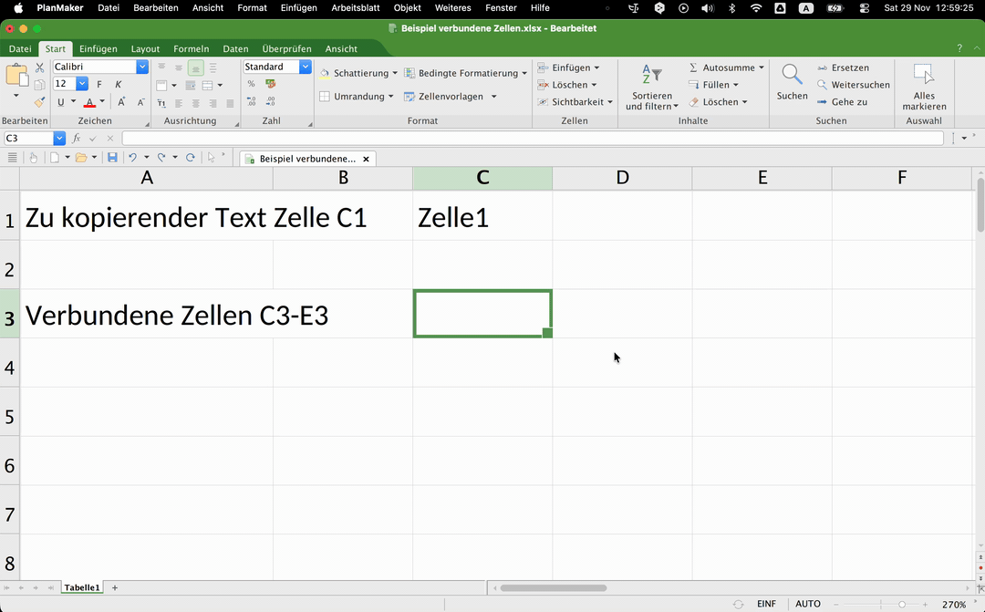

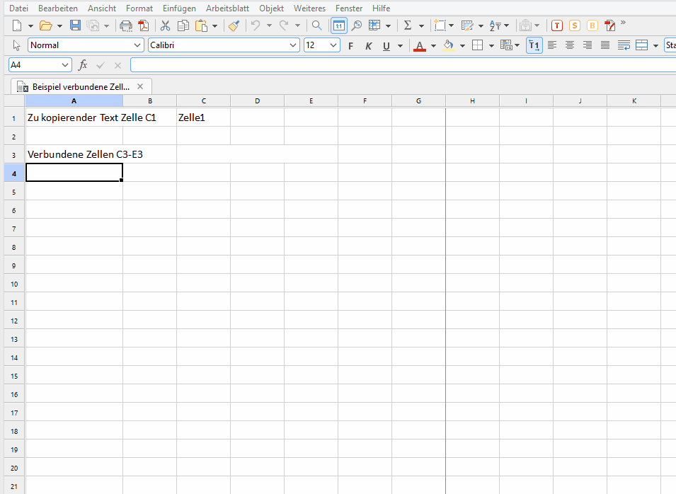

Beispieldatei befindet sich im Anhang.
Dort soll die Zelle C1 in die verbundenen Zellen C3-E3 kopiert werden.
Der copy erfolgt mit STRG+C und STRG+V.
Was funktioniert ist lediglich den Inhalt einzufügen (STRG+C und Funktion "Werte einfügen")
Das entspricht aber nicht dem vollständigen kopieren der gesamte Zelle. Formatierungen werden so nicht übertragen
Das Problem tritt auch mit PM unter Windows auf. Insofern gibt es tatsächlich keinen Unterschied zwischen den beiden Systemen.

Beiträge: 2919
Re: Verbundene Zellen können nur komplett bearbeitet werden.
Das ist, was bei mir mit Deiner Datei passiert. Klick+Ziehen, STRG-C, Klick, STRG-V
"Werte einfügen" brauche ich dazu nicht.
Was tatsächlich nicht übernommen wird, ist die Zellformatierung, zB, Schriftart. Wobei man debattieren könnte, was hier ein "korrektes" Verhalten ist.
