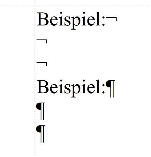

Zusätzlicher Hinweis: Neue Zeilen können mit einem Absatzumbruch (Enter) oder einem Zeilenumbruch (Umschalt+Enter) erstellt werden.
Wenn Sie Text aus einer externen Quelle kopieren und einfügen, kann es sein, dass dieser Zeilenumbrüche anstelle von Absatzumbrüchen enthält.
Aktivieren Sie die Sichtbarkeit nicht druckbarer Zeichen, dann sehen Sie Folgendes:
⌝ – dies ist der Zeilenumbruch
¶ – dies ist ein Absatzumbruch
Für Zeilenumbrüche verwenden Sie:
Suchen: ^z^z
Ersetzen: ^z
Absatzumbrüche:
Suchen: ^a^a
Ersetzen: ^a
Wenn Sie immer noch unerklärliche Leerzeichen zwischen Ihrem Text sehen, markieren Sie den Text und überprüfen Sie die Einstellungen unter „Start > Absatz > Textfluss > Absatzkontrolle“. Diese können auch einen Leerraum erzeugen, wenn am Ende einer Seite nicht genügend Platz vorhanden ist.
Wenn Sie immer noch eine leere Stelle sehen, teilen Sie Ihre Datei und teilen Sie uns mit, auf welcher Seite und an welcher Textstelle wir nachsehen sollen.
