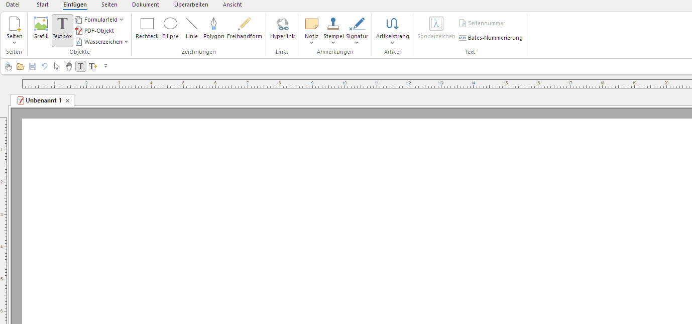

ich habe also das Flexi PDF 64 bit Programm heruntergeladen.
Nun wollte ich ein Dokument bearbeiten, d.h. Ich wollte ein sogenanntes Formularobjekt in diesem Fall eine Textbox einfügen.
Frage :
muss ich jedesmal eine neue Textbox kreieren, oder warum bekomme ich es einfach nicht per Kopieren (Strg+ C , Strg+V) hin ?

Hallo FFF,
nun ja das geht bei mir nicht so ganz:
1. Datei neu
2. Einfügen Textbox
3. Rahmen aufziehen
4. Text reinschreiben geht nur mit Handwerkzeug
5. danach auf Pfeil gewechselt, Texbox versucht zu markieren; kommt als Dialog "Löschen" und Eigenschaften
Wenn ich :
1. Datei neu
2. Einfügen Textbox
3. Rahmen aufziehen
4 Rechtsklick auf Textbox mache dann bekomme ich Dialog " Ausscheiden, Kopieren, Löschen, Eigenschaften"
5. Wenn ich dann Kopieren mache, dann wird die Textbox nur max 1 X Kopiert.
Und ja mit der Positionierung von Textboxen sehe ich auch eine Verbesserung notwendig; entweder über z.B 40X PX tiefer oder über die Tabulatoren..

Vielleicht hilft Ihnen dieses Bildschirmvideo dabei, den Vorgang besser zu verstehen. Hier habe ich zunächst mit der Maus eingefügt und dann zum zweiten Mal Strg+V gedrückt, um einzufügen.

also ich danke zunächst einmal für die bisherigen Bemühungen.
Es gab da ein Missverständniß, ich wollte, will in ein Dokument, oder ein neues Dokument ausfüllbare Textboxen einfügen bzw. Anlegen und diese ausfüllbare Textboxen dann kopieren.
Beispiel:
Vorname
Name
Tel etc.
Diese Felder sind oft gleich.
Meine Vorgehensweise :
Datei neu,
dann auf Einfügen, Formularfeld, Textbox.
Diese Textbox wollte ich dann über einen Rechtsklick kopieren (was auch geht), dann mit einem weiteren Rechtsklick einfügen, und dann ist diese Textbox bei mir nur verschoben...
Daher bitte ich dies einmal zu Testen .
Natürlich kann ich jedes mal eine neue ausfüllbare Textbox einfügen, aber wenn die Größe ja gleich ist, währe für mich eine Kopierfunktion von ausfüllbaren Textboxen eine gute Funktion.
Beiträge: 5418
Re: Handhabung Formularobjekte
axel.h hat geschrieben: 06.09.2025 21:47:03 Diese Textbox wollte ich dann über einen Rechtsklick kopieren (was auch geht), dann mit einem weiteren Rechtsklick einfügen, und dann ist diese
Ich kann das Verhalten bestätigen. Allerdings verschiebt sich das Textfeld selbst nicht, sondern das ursprüngliche Textfeld wird unsichtbar. Wir haben dies als Fehler klassifiziert und alle Details zur weiteren Untersuchung weitergeleitet.
