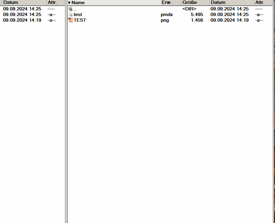

1) Leeres Dokument öffnen und mittels Menüpunkt "Objekt/Neuer Grafikrahmen" eine Grafikdatei einbinden (z.B: "TEST.png").
2) Das Dokument z.B. als "test.pmdx" speichern.
3) Planmaker schließen und die Grafikdatei auf der Festplatte in "TEST_.png" umbenennen.
4) Das Dokument test.pmdx wieder öffnen. -> Der Grafikrahmen ist noch vorhanden, aber die Grafik wird nicht angezeigt.
5) Planmaker schließen und die Grafikdatei auf der Festplatte wieder in "TEST.png" umbenennen.
6) Das Dokument test.pmdx wieder öffnen. -> Der Grafikrahmen wird nun wieder mit der Grafik darin angezeigt.
7) Planmaker schließen und die Grafikdatei auf der Festplatte wieder ändern in "TEST_.png".
8 ) Das Dokument test.pmdx wieder öffnen. -> Der Grafikrahmen ist noch vorhanden, aber die Grafik wird nicht angezeigt.
9) Nun das Dokument z.B. als "test2.pmdx" speichern und Planmaker schließen
10) Die Grafikdatei auf der Festplatte wieder in "TEST.png" umbenennen.
11) Das Dokument test.pmdx öffnen. -> Der Grafikrahmen wird nun wieder mit der Grafik darin angezeigt.
12) Das Dokument test2.pmdx öffnen. -> Der Grafikrahmen ist noch vorhanden, aber die Grafik wird nicht angezeigt.

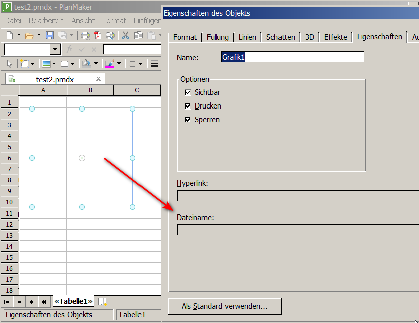

Schaut man sich die Eigenschaften des Grafikrahmens in test2.pmdx an, dann sieht man, dass der gesamte Pfad zur Grafik entfernt wurde.
