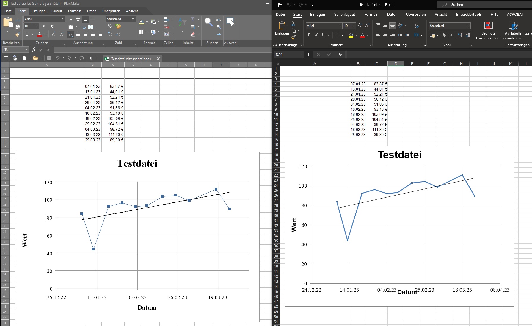

Diagramtitel- und Achsen-Beschriftung werden in Planmaker als Times New Roman und in Excel als Arial angezeigt.

das lässt sich auch auf Windows replizieren. ( Microsoft® Excel® LTSC MSO (16.0.14332.20478) 64-Bit, PlanMaker Professional 2021 (rev S1062.0225) 64bit, Win10 Pro 22H2 19045.2728)HStafo hat geschrieben: 27.03.2023 15:15:03 Danke für die Antwort.
Ich füge eine Testdatei mit den beschriebenen Eigenschaften bei.
Ich lasse die Software unter Linux Mint 21.1 laufen (alle Updates eingespielt). Der Planmaker läuft normal - bis auf das beschriebene Phänomen.
Gruß,
Tobias
- Testdatei.jpg (370.84 KiB) 14550 mal betrachtet
