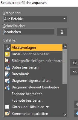

Siehe Screenshot.
Tippe ich z.B. "bearbeiten" ein, kommt trotzdem z.B. Absatzvorlagen oder Datenbank. Vielleicht ist dort irgendwo in einem zugehörigen, hier unsichtbaren, Text das Wort "bearbeiten" versteckt. Wenn dann aber trotzdem der Befehl angezeigt wird, in dessen Namen das Wort aber nicht vorkommt, so ist das zumindest verwirrend.
Ich rate dazu dies zu ändern. Vorschläge:
a) nur Befehle anzeigen, in denen der Suchbegriff DIREKT vorkommt oder
b) eine Checkbox "auch in der Befehlsbeschreibung suchen" o.ä. dazumachen so dass der Benutzer dieses "Feature" ausschalten kann
Ich erwarte ja als Benutzer dass alle Befehle kommen, die den Suchbegriff beinhalten. Und nicht irgendetwas von dem eventuell gemeint werden könnte dass es für mich interessant wäre.

Wenn du wie im Sceenshot auf Absatzvorlagen stehst, gibt es unten die genaue "Wegbeschreibung" des Befehls, hier "Format Absatzvorlage bearbeiten" - der Befehl heißt also GENAUSO wie dein Suchbegriff.
Es ist auch nicht klar, was Du erreichen willst: Dieser Dialog listet die alle verfügbaren Befehle, erlaubt Tastaturshortcuts zu sehen oder umzudefinieren, Menüs zu ändern und oder einen Befehl der Toolbar oder Statuszeile hinzuzufügen.
