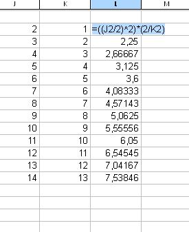

siehe hier:
Um nun die fortlaufende Berechnung hinzubekommen, klickst Du die Zelle mit der Formel (hier in meinem Screenshot Zelle L2) einmal an, so daß ein dicker Rahmen mit einem Würfel in der rechten unteren Ecke erscheint. Sodann fährst Du mit dem Mauszeiger vorsichtig uber den Würfel, bis das der Mauszeiger zu einem + sich ändert. Jetzt die linke Maustatset festhalten (sic!) und dann alle fraglichen Zellen nach unten markieren (die Ränder werden dick umrahmt dabei). Nach loslassen der Maustaste ist dann in allen Zellen die fortgeführte Formel "drin", erkennbar an #DIV/0!; siehe Bild N° 2:

=((J2/2)^2)*(2/K2)
siehe hier:

Du guckst im falschen Bereich, Vulle!
Das Quadrat ist immer sichtbar bei einer markierten Zelle - siehe Bild:
