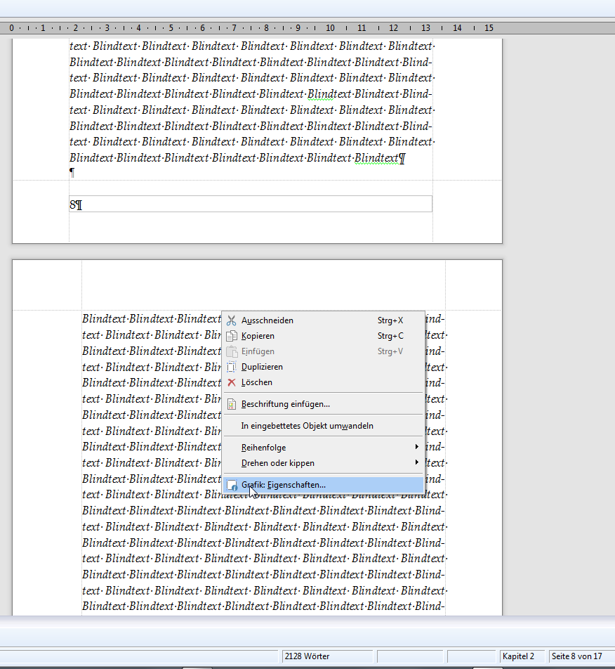

Das Dokument "Test.tmdx" weist insgesamt 8 Seiten- und 2 Kapitelumbrüche auf.
Es soll drei Mal der komplette Textinhalt von Seite 7 in Seite 8 eingefügt werden.
Nur, das Video zeigt eine völlig leere Seite 8. Anderes als im Dokument "Test.tmdx". Wenn ich "Test.tmdx" lade, habe ich nämlich ganz oben auf der Seite den Programmhinweis zum erfolgten "Kapitelumbruch".
Ich lasse das Dokument "Test.tmdx" wie es ist.
Der Kapitelumbruch befindet sich also auf Seite 8.
Ich setze die Einfügemarke ganz links.
Füge drei Mal ein. (Die drei Einfügungen finden quasi vor dem Kapitelumbruch statt.)
Der Kapitelumbruch von Seite 8 steht nun auf Seite 11 ganz oben.
Ich nehme mal das Mausrad und gehe damit hoch bis auf Seite 9.
Dort verändert sich der Mauszeiger (ca. Textmitte) zum Kreuzpfeil.
Ich rufe das Kontextmenü auf und tatsächlich, mir wird der Befehl "Grafik: Eigenschaften" angeboten.
Gehe ich im Dialog "Eigenschaften des Objekts" auf das Register "Grafik", wird mir dort die "Grafik 2" angezeigt.

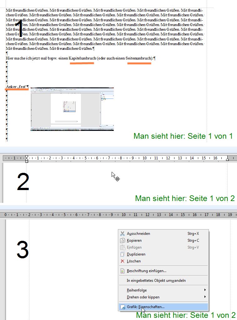

Ich habe nun ein neues Dokument (siehe: Geisterrahmen.tmdx) erstellt und dabei einen sehr einfachen Dokumentaufbau beibehalten.
Ich habe dort auch kein Text über Strg+V eingefügt, sondern nur einen Kapitel- oder alternativ Seitenumbruch.
Der wohl gleiche Effekt stellt sich auch bei diesem Minimal-Dokument ein.
So bin ich nun damit zu der Schlussfolgerung gekommen, dass das Neuzeichnen des Dokuments nach Seitenumbruch oder Kapitelumbruch,
diesen Effekt hervorrufen könnte.
Der Effekt "Geisterrahmen" im "Test.tmdx" verschwindet, wenn bspw. der Kontextmenübefehl "Grafik: Eigenschaften" ausgeführt und der aufgerufene Dialog mit OK beendet wird.
Im Dokument Geisterrahmen.tmdx verschwindet er, sobald bspw. der Scrollbalken benutzt wurde.
