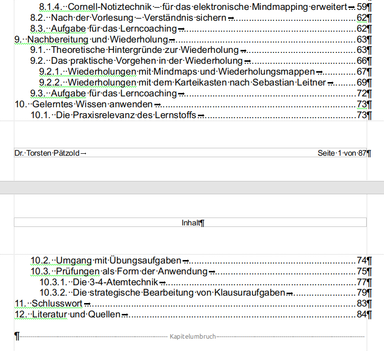

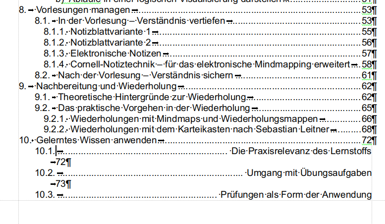

Für ein Skript habe ich ein Inhaltsverzeichnis erzeugen lassen. Das klappt alles gut, bis auf eine Merkwürdigkeit:
Ich habe die Kapitel nummeriert und in der Einstellung die Nummerierung einfügen lassen. Zudem habe ich im Dialogfeld alle Tabulatoren bestehen lassen (Voreinstellung). Sobald meine Kapitelnummer zweistellig wurde, klappte es mit den Tabulatoren auf der zweiten Gliederungsebene nicht mehr (Überschrift 2, Verzeichnis 2). Der Raum zwischen Nummerierung und Überschrift wird nach rechts ausgetrieben und der Zwischenraum mit Punkten ausgefüllt (s. ab 10.1):
Das Dialogfeld für das Inhaltsverzeichnis weist leider keine Feineinstellungen auf (Aufbau des Inhaltsverzeichnisses). Ich habe die Absatzvorlage "Verzeichnis 2" mit weiteren Tabulatoren zu beeinflussen versucht, was leider nichts gebracht hat. Ich kann in den betreffenden Unterkapiteln zwar den Tab manuell löschen und durch ein Leerzeichen ersetzen, sodass das Verzeichnis wieder ordentlich aussieht, aber sobald ich das Verzeichnis aktualisiere, ist das Problem wieder da.
Der voreingestellte Tab von Verzeichnis 2 steht auf 1,5 cm. Ziehe ich ihn manuell auf ca. 1,9 cm, passt das Verzeichnis. Aber über den Vorlagendialog kann ich das (offenbar) nicht nachhaltig verändern.

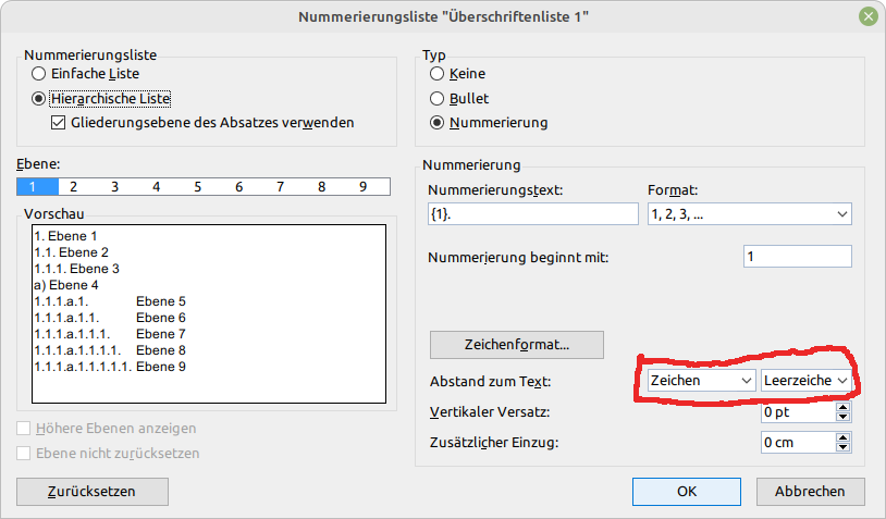

Ich habe in der Nummerierungsliste "Überschriftenliste" die Option "Abstand zum Text" verändert. Vorher stand dort "Tabulator", ersetzt habe ich es durch "Leerzeichen". Hier lag das Problem. wird bei mehrstelliger Nummerierung der Abstand für den Tab überschritten, treibt TM offenbar die gesamte Überschrift aus.
Anschließend wurde allerdings die Seitenzahl von Verzeichnis 2 nicht nach rechts an den Rand ausgetrieben, wie es sich gehört. Hiefür habe ich die Verzeichnis-Vorlagen bearbeitet und einen Tabulator (in Seitenspiegelbreite - bei mir 14 cm -, rechtsbündig, mit Punkten aufgefüllt) definiert – und siehe da: Nun sieht das Inhaltsverzeichnis aus, wie es soll:

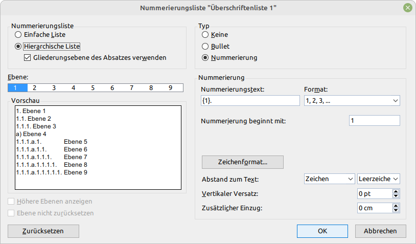

Nein, da stand "Zeichen" und im Feld daneben "Tabulator". Das erste Feld lässt sich umstellen auch "Genau" dann kannst du in den Feldern rechts einen definierten Abstand vorgeben.

Ich meine diese Überschriftenliste:
Meine Beschreibung zum Abstand ist übrigens korrekt beschrieben:
Nur teilweise, es ist so, wie von mir beschrieben:
[/quote]
Bitte auf den roten Bereich achten.
Dort gibt es zwei Drop-Downs. Im ersten lässt sich zwischen "Genau" und "Zeichen" wählen.
Die Zweite ist abhängig von der Ersten:
Wurde in der Ersten "Genau" ausgewählt, lässt sich in der Zweiten ein exakter Abstand auswählen.
Wurde hingegen "Zeichen" gewählt, geht nur noch "Tabulator", "Leerzeichen" oder "keines".
Ich muss zwar nicht mehr so häufig numerierte Listen nutzen aber wenn, dann nutze ich fast immer "Genau" mit einer exakten Abstandseinstellung, seltener mal "Tabulator". "Keines" oder "Leerzeichen" nie.

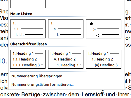

Und ja, Inhaltsverzeichnisse sind - das gilt unabhängig von der Software - sind immer "tricky", man sollte mit der software etwas "spielen" um zu üben und zu sehen, wie sie sich in welcher Situation verhält.
Und:
für ein Inhaltsverzeichnis mit numerierten Überschriften sollte man sich für die Überschriften eigene Abstzformatvorlagen anlegen - in der Formatvorlage lässt sich übrigens dann auch das Numerierungsschema wählen.
Keinesfalls sollte man die Numerierung in form einer Direktformatierung zuweisen - das kann funktionieren, muss aber nicht.
