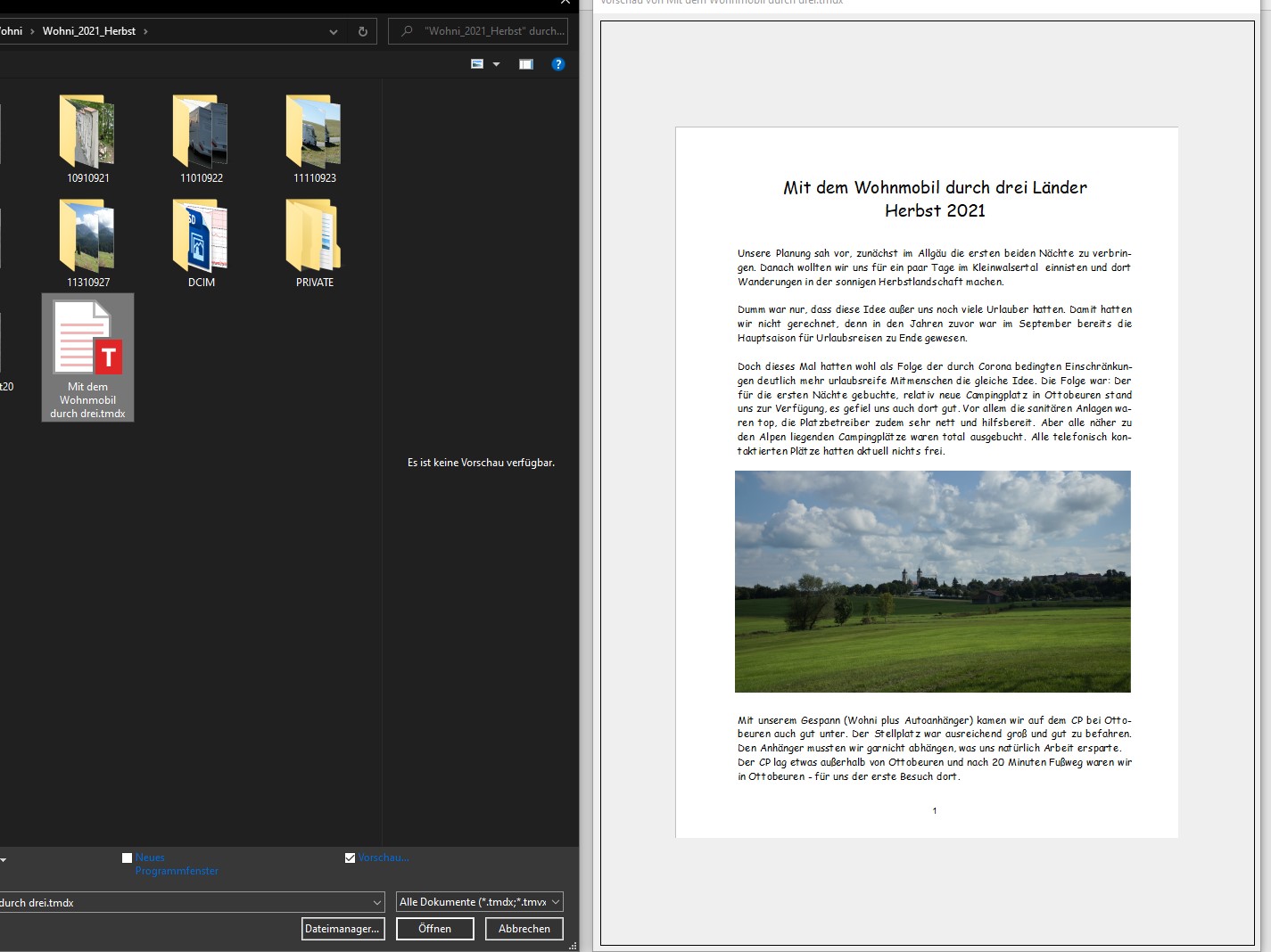

Die umfangreiche Datei wurde korrekt gespeichert. Beim Wiederöffnen wird die Datei (Seite 1) in der Vorschau angezeigt (rechts vom Explorer-Pfad) - siehe dazu Anhang - Öffnen der Datei wird verweigert mit Hinweis "Dieses Dateiformat wird nicht unterstützt"
Hinzu kommt, dass keinerlei *.bak-Datei zu finden ist, obwohl in Zeitabständen anscheinend solche geschrieben werden (Sanduhr läuft - Weiterarbeiten dabei nicht möglich).
Das Schlimme ist, dass ich nicht einmal den Text in irgendeiner Form öffnen/abspeichern und damit weiter arbeiten kann.
Dies ist mir bei einem anderen Projekt schon wiederholt passiert - nur konnte ich dann auf *.bak-Dateien zurück greifen (und das bei einem Text von mehreren hundert Seiten und Dateien von <2GB)! Das darf einfach nicht passieren - da ist auf einem Schlag eine monatelange Arbeit verloren!!!
Wie kann ich meine Arbeit retten bzw. fortführen?

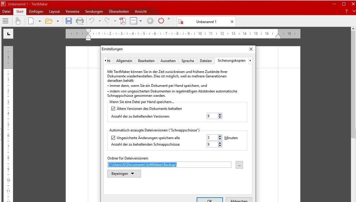

1. Uns die Datei zur Untersuchung an forum (at) softmaker.de senden.
2. Sofern Sie Sicherungskopien nicht abgeschaltet haben, finden Sie diese in SoftMaker\Backup unterhalb Ihres Benutzerordners.

Vorschlag: Bitte installieren Sie das Suchtool von https://www.voidtools.com/
Suchen Sie damit nach .tmbak, bzw. nach Mit dem Wohnmobil
Wenn etwas vorhanden ist, so wird der Speichort gefunden.
Bitte überprüfen Sie über "Eigenschaften" die Größe Ihrer Datei. Entspricht Sie dem zuletzt bekannten Stand? Wenn ja: Machen Sie Sich eine Kopie von dieser Datei via Rechtsklick. Benennen Sie die Dateiendung via Rechtsklick nach docx um. Wenn die Datei sich immer noch nicht öffnen lässt, kann der Support versuchen die Datei zu reparieren. Das Teil ist eigentlich eine Zip-Datei.

Heureka - der Hinweis von Gariniranus auf das Suchtool zeigte mir den Pfad zu den div. Sicherungskopien. Diese konnte ich mit TM 2021 öffnen und mit neuen Namen abspeichern bzw. weiterbearbeiten. Ganz herzlichen Dank - mir wurde damit viel Arbeit erspart!
Hinweis: Das Umbenennen in docx brachte kein brauchbares Ergebnis.
Den Hinweis von martin-k bezgl. der Sicherungskopien werde ich nachgehen; das Zusenden der Datei ans forum hat sich damit erledigt.

Der voreingestellte Sicherungspfad bei SMO ist hier zu finden:

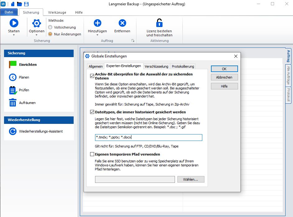

Mit Langmeier Backup lassen sich Dateien nach Dateiendung historisiert sichern.
Und wie gesagt: Besser extern sichern und danach den Stick inaktiv setzen, bzw. abziehen.
