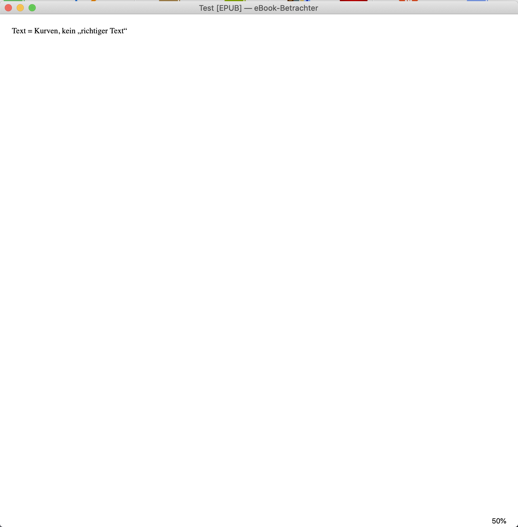

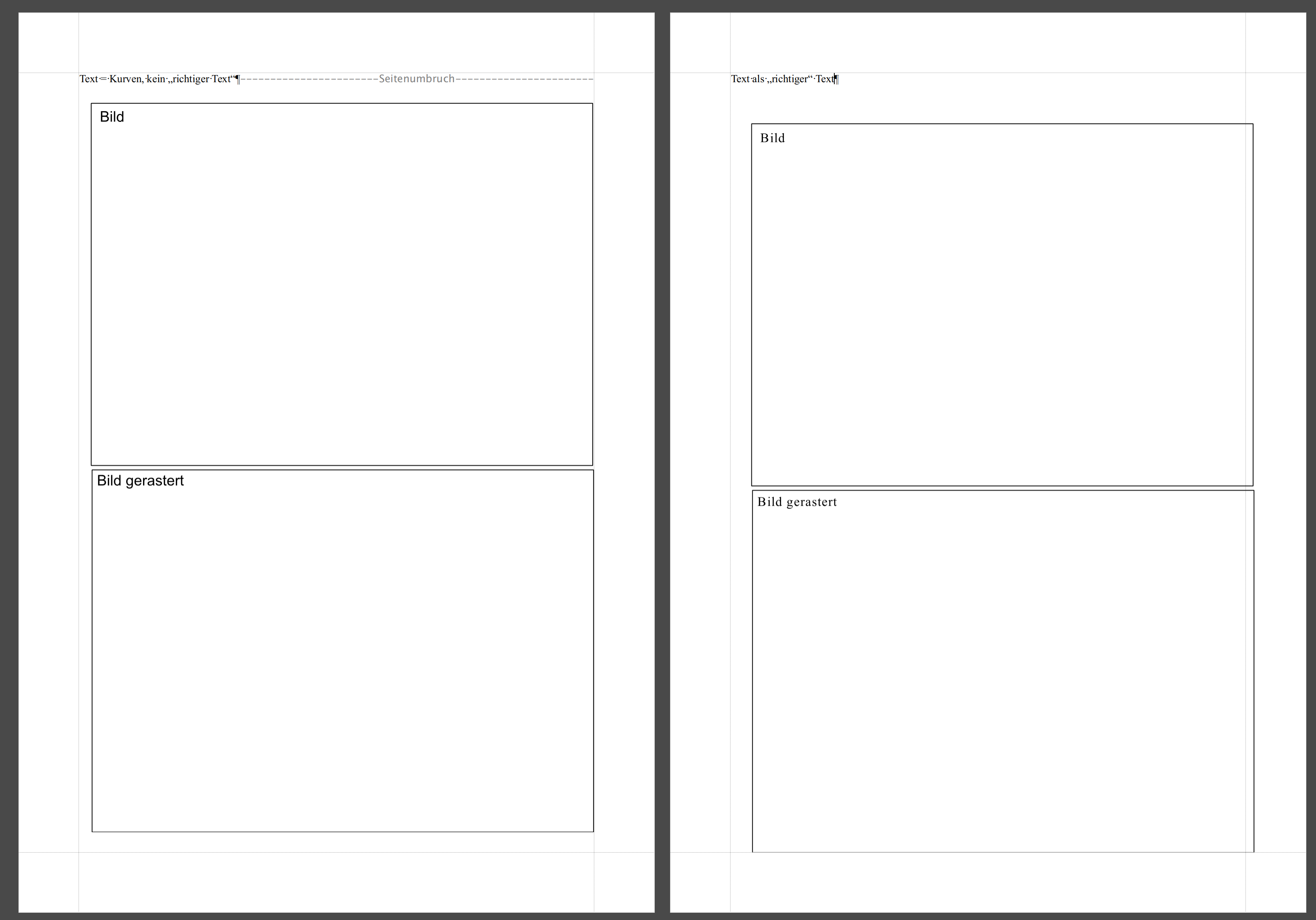

Mir sind drei weitere Fehler beim Import von SVGs aufgefallen:
1) Sind in SVGs Bilder als Bildebene (im Beispiel als .png, Problem ebenfalls bei .jpg) oder Pixelebene (durch Affinity Designer gerastert) eingebunden, so wird dieser Teil des SVGs nicht dargestellt.
2) Textebenen, die nicht als Kurven gespeichert wurden, werden mit einer anderen Schriftart dargestellt.
3) SVGs werden beim Export nicht in das epub eingebunden, obwohl epubs eigentlich SVGs unterstützen können sollten.
Probleme mit SVGs (Bildebene, Textebene, Export ePub)
- Test2_epub_Export.png (104.44 KiB) 6100 mal betrachtet
- TextMaker 2021 rev S1014.0529.png (251.85 KiB) 6113 mal betrachtet

Mit dem aktuellen Update (rev S1016.0624) werden die Pixel-Bilder innerhalb des Vektorgrafik angezeigt, wenn sie durch Word importiert wurden.
Der Import über Textmaker lässt weiterhin die Pixel-Ebenen weg.
Fehlerhaft ist es aktuell ebenfalls, wenn es um transparente Objekte geht (siehe Anhang: die Kreise und das Bildschirmfoto oben sind 50% transparent). In Word sieht alles ok aus (damit wurde es auch importiert), in Textmaker ist kein Objekt transparent (dadurch ggf. zusätzlich in falschen Farben) und manche Objekte werden überdeckt / nicht dargestellt (blaue Linien).

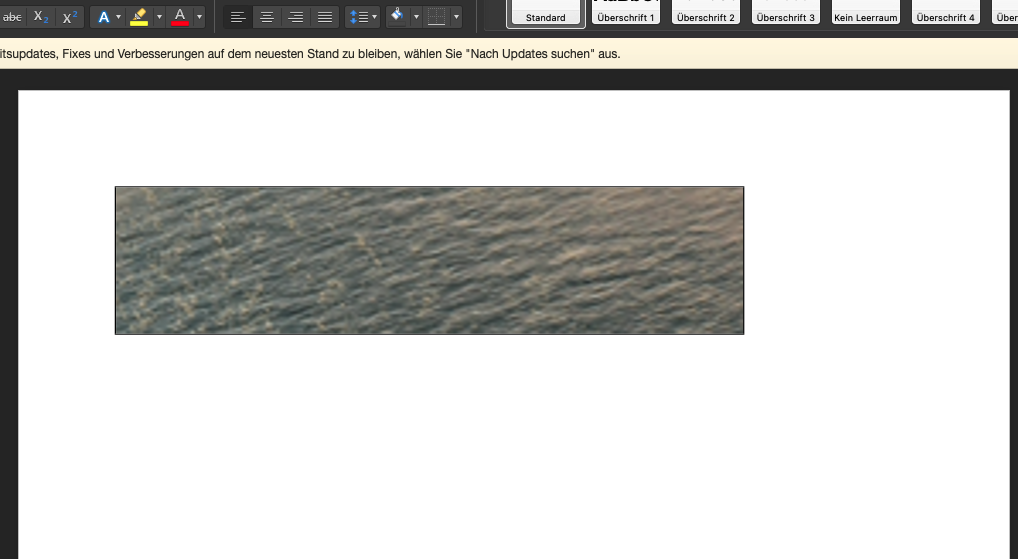

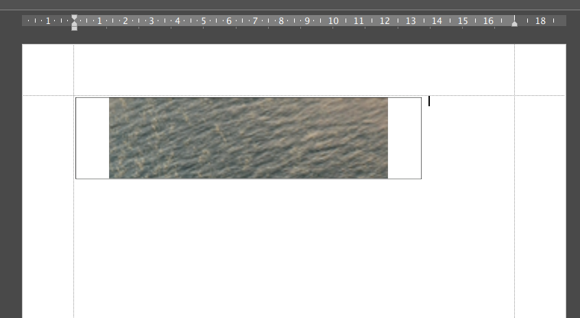

Ich möchte ein weiteres Problem mit SVG-Dateien noch an dieses Thema einfügen. Hierbei wird die Bildebene nicht in der richtigen Größe mit Textmaker angezeigt. Speichert man das Dokument als docx und öffnet diese Datei mit MS Word, wird es hingegen richtig angezeigt.
- SVG_Fehler_Import.docx
- (389.42 KiB) 375-mal heruntergeladen
- SVG_Fehler_Import.tmdx
- (389.62 KiB) 385-mal heruntergeladen
Re: Probleme mit SVGs (Bildebene, Textebene, Export ePub)
Da man maximal drei Anhänge einfügen kann, hier die Screenshots von dem Problem. Richtig ist, wenn das Bild den kompletten Rahmen füllt - Textmaker hingegen zeigt die Bildebene zu klein an (weiße Streifen entstehen).
