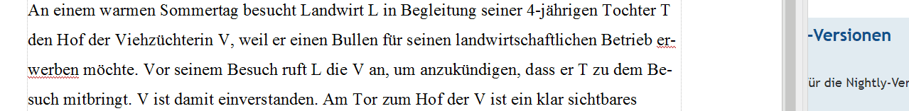

Eben bekam ich eine Word2013 Datei. Automatische Korrektur ist an, und so sehe ich die Ringellinie. Tippe und lese verdutzt den Fehler...
Jemand eine Erklärung?

Seltsam: Ich habe den Satz "...weil er .." in ein TM-Dokument geschrieben und die Seite so eingestellt dass "erwerben" nicht mehr in die Zeile passt. Bei "automatische Silbentrennung" wird kein Fehler angezeigt,
Wenn die Automatik ausgeschaltet wird und das Wort ungetrennt in der nächsten Zeile erscheint: auch kein Fehler. Wenn nun "erwerben" manuell ("er-werben") getrennt wird, zeigt die Rechtschreibkorrektur den erwähnten Fehler. Ich vermute daher, dass das Wort im Originaldokument manuell getrennt wurde. Trotzdem: die Fehlermeldung ist unverständlich.

Vielen Dank für die Meldung dieses Problems. Bitte teilen Sie uns die zugehörige Datei von TextMaker 2021 mit, in der Sie dieses Problem erhalten, damit wir weitere Untersuchungen zur Problemlösung durchführen können.

Hätte ich selber drandenken können, sorry.
Habe die Datei eingeschrumpft, zeigt immer noch den gleichen Fehler

In diesem Dokument werden an zwei Stellen feste Bindestriche verwendet: er-werben, Be-such.
Wenn Sie im Deutschen zusammengesetzte Wörter bilden, ist die Verwendung von Bindestrichen nur bei Substantiven erlaubt: Roboter-Kehrer. Das Verb dazu dürften Sie nicht mit einem Bindestrich schreiben. Es wäre nur "roboterkehren" erlaubt, nicht "roboter-kehren".

Die festen Striche kamen vom Erstellermartin-k hat geschrieben: 14.09.2020 12:59:06 In diesem Dokument werden an zwei Stellen feste Bindestriche verwendet: er-werben, Be-such.
Rätsels Lösung, wie öfter, der Cursor muß einmal den Absatz verlassen haben, dann ist Ruhe
