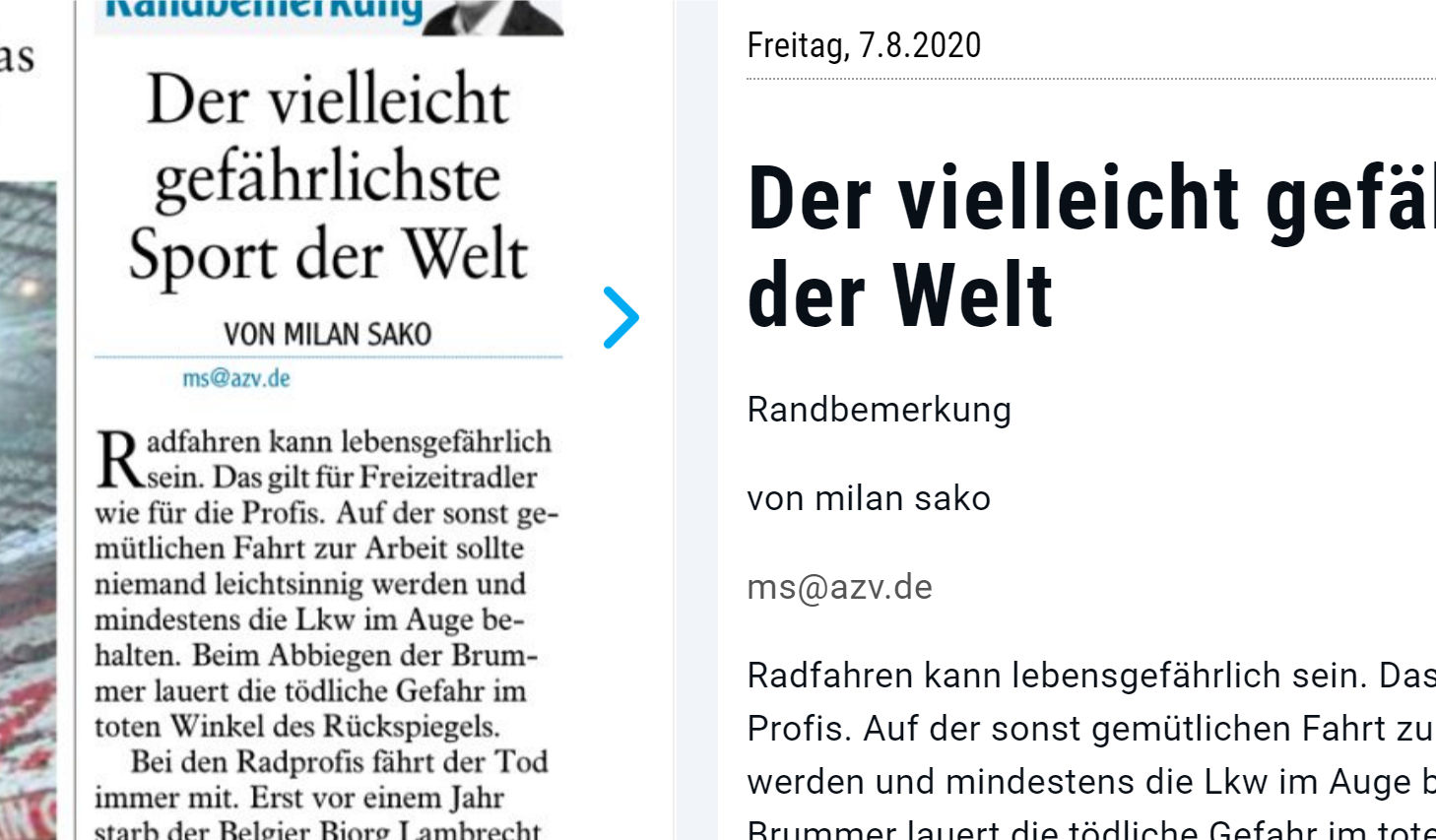

Ich habe eine Tageszeitung als E-Paper abonniert. Wenn ich dort von Layoutansicht auf Artikelansicht umschalte, werden bestimmte Großbuchstaben-Zeilen ebenfalls als Groß-/Kleinbuchstaben angezeigt (z. B. die Namen der Autoren über den Texten), wodurch Unsauberkeiten der Eingabe sichtbar werden. (Die Redakteure merken das bei der Eingabe nicht, weil sie in ihrer Software nur die zeichenformatierten Großbuchstaben sehen.)
