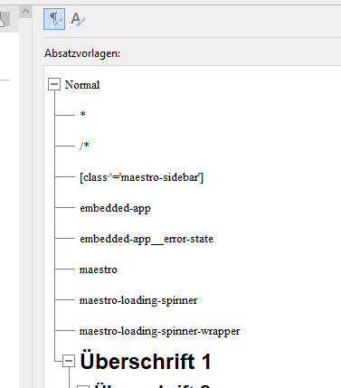

Nein, funktioniert leider nicht. Das heruntergeladene Dokument ist nur 386 KB groß. Es kann von Word nicht geöffnet werden (Fehlermeldung „Fehler beim Öffnen der Datei“). TextMaker kann das Dokument öffnen, es hat aber keinen Textinhalt und in der Seitenleiste werden sonderbare Absatzvorlagen angezeigt:
Bildschirmfoto 2020-06-06 um 21.51.22.png (18.61 KiB) 7382 mal betrachtet

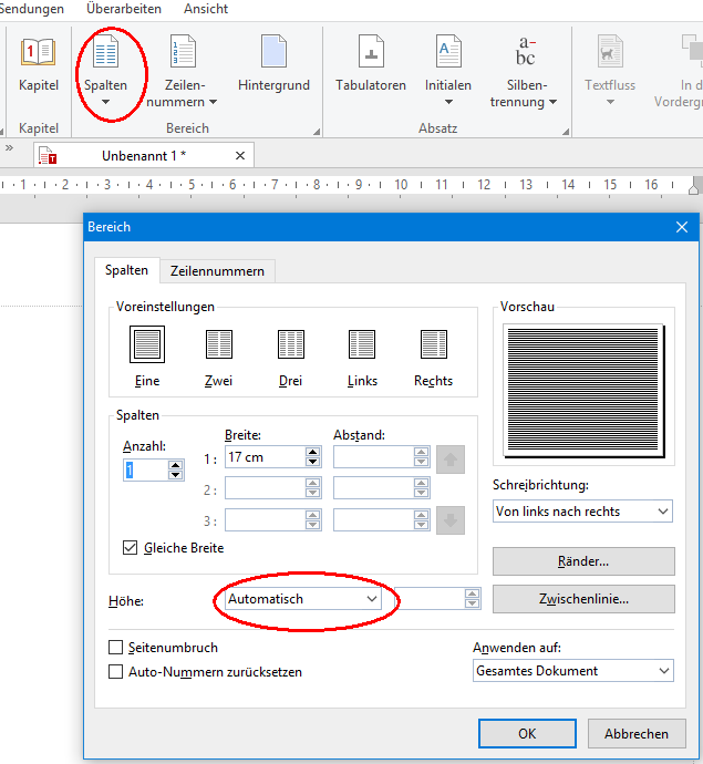

Re: Bereich eines Textes mit Zeilennummern versehen, _ohne_ Seitenumbruch zu provozieren (immer noch) nicht möglich
Jedes Mal, wenn Sie eine in MS-Word erstellte Datei öffnen und Sie Sctions oder Zeilennummern eingeben müssen, ändern Sie bitte die Spaltenhöhe von "Seitenhöhe" auf "Automatisch" mit dem Ribbon-Befehl Layout | Spalten Dropdown | Mehr | In Höhe Dropdown ändern Sie von "Seitenhöhe" auf "Automatisch".
Damit ist das Problem gelöst, und nach Eingabe der Zeilennummern wird der Text nicht auf die nächste Seite verschoben.

Vielen Dank für die schnelle Antwort! So funktioniert es :-)
