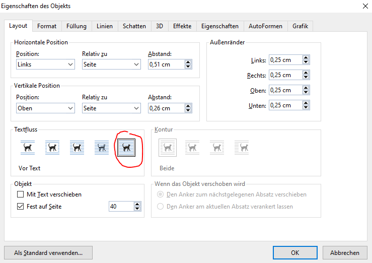

Bei @Arturo enthält das gesamte Dokument nur auf einer Seite fixierte Rahmen. Dies ist keine sehr gute Praxis.
Auf jeden Fall haben Sie die folgende Abhilfe, um die letzte Seite zu löschen:
Klicken Sie mit der rechten Maustaste auf das Bild auf der letzten Seite | 'Grafikengenschaften' | Textfluss | 'Vor dem Text'.
screenshot
In der Zwischenzeit werden wir das Thema weiter untersuchen.

@miguel-c Hallo, vielen Dank für die Bemühungen.
Da muss man erst mal drauf kommen.
Mit dem Klick auf "Textfluss" geht’s etwas einfacher als mit "Seite befummeln". Aber es ist mehr ein Zufallsergebnis.
Macht man den Klick bei dem Bildchen auf Seite 3 - die Seite ist weg. Außerdem ist der Effekt nicht nur auf Grafikrahmen beschränkt. Auf Seite 25 ist es egal, ob man den Klick bei dem Text- oder dem Grafikrahmen macht. Das heißt aber auch, ein aktuell richtiges Dokument kann bei einer späteren Änderung wieder die gleiche Macke aufweisen.
Es liegt wohl einfach am Zusammenwirken der fixierten Rahmen mit den übrigen Seiten (oder auch Absätzen) im gesamten Dokument.
Die im Beispiel überflüssige Seite verschwindet auch, wenn man den Bildrahmen auf der letzten Seite einfach kleiner macht.
Interessant wäre natürlich zu wissen, warum der Effekt nicht so auftritt, wenn man das alte TMD-Format Format verwendet.
Der mit Version 974 aufgetretene Fehler, mit dem die Bilder durcheinander gewirbelt wurden und hundertfach leere Seiten entstanden, konnte ich nicht mehr feststellen.
Allerdings besteht er wohl immer noch, auch in der Beta. (Siehe Beitrag von "elch38" vom 17.3.)
Aber noch eine Anmerkung zu meinem Beispiel. Mein Dokument besteht ja nur aus fixierten Rahmen auf allen Seiten. Das hat sich beim Erstellen dieser "Broschüre" so entwickelt, denn so bleibt sie stabil.
Wenn ich vorne etwas ändere, vor allem fehlerhaft, wirkt sich das nur auf die betreffende Seite aus.
Unliebsame, oft zu spät bemerkte Verschiebungen, Überläufe im hinteren Teil entstehen erst gar nicht. Alles bleibt an seinem Platz.
Im Laufe der Zeit ist eigentlich eine recht gute Praxis daraus geworden.
