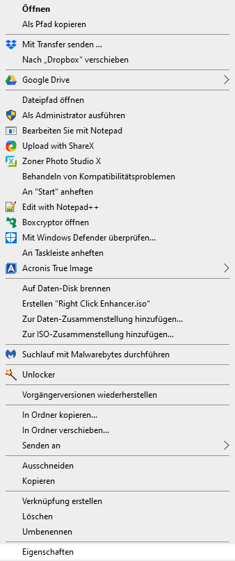

Für mich ist die rechte Maustaste fast noch wichtiger wie die linke Taste. Darum schätze ich auch die Erweiterung des Kontextmenüs durch "Right Click Enhancer" so sehr. Beispiel:
