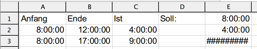

Ich habe für jeden Tag Anfang und Ende der Arbeitszeit erfasst:

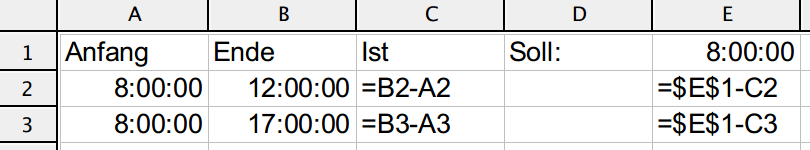

Am zweiten Tag wurde mehr als die Sollarbeitszeit gearbeitet, das sieht dann so aus:
Das ganze in Dezimalstunden umzurechnen funktioniert, ist aber unbefriedigend.
Keine negativen Zeiten

Bei diesem Workaround erhalte ich aber die absolute Differenz.
Die Information, ob es sich um eine Fehlstunde oder eine Überstunde handelt, geht verloren.
Ich fürchte mein Chef merkt das irgendwann und dann gibt es Ärger.

Im Gegensatz zu Excel kann PlanMaker mit negativen Zeiten rechnen. Sie müssen nur die Ergebniszelle als [h]:mm;@ formatieren - die eckigen Klammern sorgen dafür, dass das Ergebnis als Zeitraum betrachtet wird.
Die #### im Screenshot haben damit nichts zu tun. Es ist lediglich die Spalte zu schmal, um das Ergebnis anzuzeigen. Das wiederum macht Excel genauso.

Reicht noch nicht, für den Vergleich ist noch wichtig, die Ergebniszelle als [h]:mm zu formatieren, dann bleiben auch die "Vorzeichen" erhalten. Guter Thread, motiviert einen zum Suchen und Lesen -> "Aufbau benutzerdefinierter Zahlenformate" in der Hilfe ist instruktivweisi14 hat geschrieben: 06.01.2020 18:55:50 Summe ist zum Berechnen von Zeitdifferenzen nicht geeignet. Dazu gibt es die Funktion "Zeitdifferenz" - mehr darüber samt Beispielen gibt es in der Hilfe zu Planmaker...
Im Anhang "meine" Version. EDIT, weils ums Selberlernen geht: PM weist in der Liste der benutzerdefinierten Formate [h]:mm;@ aus. Nach der Hilfe bedeutete das, bei negativen Zahlen eingegeben würden, käme als Formatierung "Platzhalter für den kompletten Zellinhalt als Text" zum Einsatz. Aber was bedeutet das?

habe Deine Datei nochmal korrigiert, indem ich die Formel in den Zellen E2 und E3 umgedreht habe. Wenn ich eine Stunde länger gearbeitet habe, will ich die als PLUS sehen
, sonst gibt es Ärger mit der Gewerkschaft.
