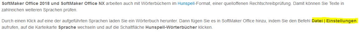

Bitte mal irgendwann ändern:
Danke

Beiträge: 2975
Re: Installation Hunspell WB
martin-k hat geschrieben: 22.11.2019 12:21:42 Was sollen wir da ändern?
Evtl. statt Datei|Einsttellungen Weiteres|Einstellungen.... ?!
Beiträge: 6425
Zu 2) Der Newsletterbeitrag geht nur um Hunspell-Wörterbücher. Die SoftMaker-Wörterbücher wurden nicht erneuert.
Zu 1) Schauen Sie mal in diesem Dialog rechts unten auf das Feld "Wörterbuch:". Wenn Sie sowohl ein SoftMaker- als auch ein Hunspell-Wörterbuch für die selektierte Sprache installiert haben, können Sie dort auswählen, welches benutzt wird.
Zu Kuno: Die deutliche Mehrheit unserer Anwender verwendet inzwischen Ribbons, weswegen wir vorzugsweise Beschreibungen zur Bedienung mit Ribbons geben.
