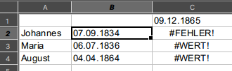

Nochmals zur Veranschaulichung
C1: 09.12.1865
A2:Johannes B2: 07.09.1834 C2: =DATEDIF(B2,C$1,"Y")
A3:Maria B3: 06.07.1836 C3: =DATEDIF(B3,C$1,"Y")
A4:August B4: 04.04.1864 C4: =DATEDIF(B4,C$1,"Y")
Dies ergibt #WERT!
Wenn ich die gleiche Funktion mit ; anstelle , eingebe erhalte ich #FEHLER
Dies in einem neuen Planmaker sheet ohne zu speichern.

Interessant ist, dass die Datumsfelder in der von Excel erstellten Datei anders formatiert sind.
Ich habe zur sicherheit, Die Datumsfelder in der Neu erstellten Datei explizit auf Datum formatiert.
Ohne das sich was geändert hat

Bei mir funktioniert die Formel, genau so wie bei FFF. Es wäre vielleicht sinnvoll, eine Datei, in der es nicht funktioniert, hier anzuhängen (also nicht nur Screenshots).

Was ist mit der Datumsgrenze, auch in Excel (online), kommt alles vor 1900 mit #Wert.
Oder? :D
Tobias
Oder? :D
Nun ganz ausschliessen würde ich das jetzt nicht. Das wäre dann auch mit ein Grund warum die Funktion in neueren Ecxcel Versionen nur noch versteckt ist.
Wenn ich das vor 1900 liegende Datum mit "=DATUM(1834,9,7)" eingebe, und die Datedif Funktion anwende
erhalte ich als Meldung von PM : #Zahl! zurück.
Na gut - Dann machen wir das eben mit der alten händischen Methode :D

Sie können weder bei Excel noch bei PlanMaker mit Daten vor dem Jahr 1900 rechnen.
