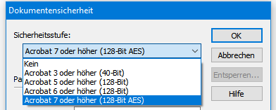

Da FlexiPDF 2.0.2 kein 256-Bit AES speichern kann, kann es die wohl auch nicht öffnen.
Habe zum Test mit PDF-XChange eine PDF 256-Bit AES (Acrobat 9 und neuer) gespeichert - FlexiPDF öffnet die Datei nicht. Mit 128-Bit AES (Acrobat 7 und neuer) gespeicherte wird nach Kennworteingabe in FlexiPDF geöffnet.
