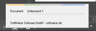

Kann ich auch so bestätigen. Auf Windows Home 64bit (1809, aktueller Patchlevel) FlexiPDF 2017 deinstalliert, neu gestartet, FlexiPDF 2019 installiert, wieder neu gestartet. Bei Drucken, egal aus welchem Programm, erscheint nur kurz die Druckmeldung
Danach tut sich nichts mehr. Wenn ich FlexiPDF 2019 direkt starte, geht das Programm problemlos auf.

hab genau das gleiche Problem, zuerst FlexiPdf2017 deinstalliert Neustart. FlexiPdf2019 erfolgreich installiert Aufforderung zum Neustart gemacht. FlexiPdf2019 versucht zu starten ... Task Manager zeigt an FlexiPdf2019 ist gestartet jedoch keine Anwendung zu sehen. Versucht mit dem Drucker Flexi2019 auszudrucken nix passiert außer ein unteres Bild druckt aber kommt nix.
