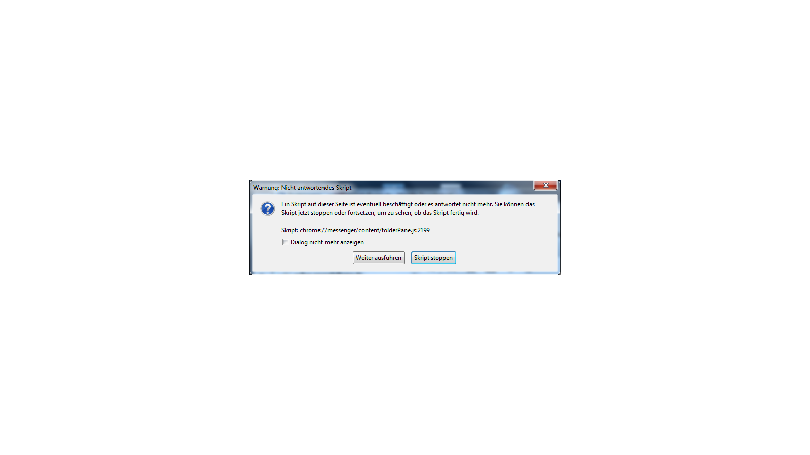

Hallo zusammen, seit ca. 2 Wochen habe ich das Problem, dass mein Thunderbird kurz nach dem Start (ca. 3 - 5min nach Start) eine Fehlermeldung wirft und dann "einfriert". Eine Bedienung oder auch nur ein reguläres scliessen ist nicht mehr möglich, der Donnervogel muss über den Taskmanager abgeschossen werden.
Bei mir läuft seit 23.12.2018 60.4.0 in der 32bit Version unter Win 7 Professional, der Fehler trat aber auch in der Vorgängerversion schon auf - allerdings "urplötzlich", er war der Grund für das Update
Fehlermeldung siehe Screenshot in der angehängten Datei.
Vielleicht noch wichtig: die "Schnellvorschau" ist bei mir immer aktiv, oben sehe ich alle mails, im Fenster darunter den Inhalt.
ob der Fehler auch auftritt, wenn die Schnellvorschau ausgeschaltet ist, habe ich noch nicht getestet.
- thunderbird-fehler.png (48.1 KiB) 17175 mal betrachtet

Re: Thunderbird friert kurz nach Start ein
Ooops - Scripte sollten von einem mailprogramm nicht ausgeführt werden - Sicherheitslücke! My 2 ct.
