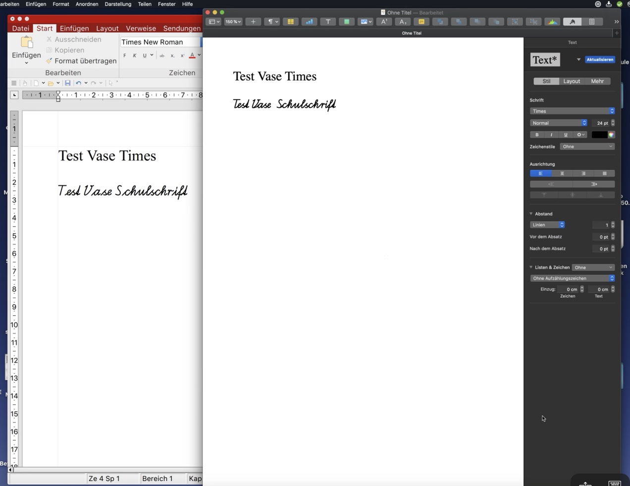

Foto 1 Ligaturen-Problem

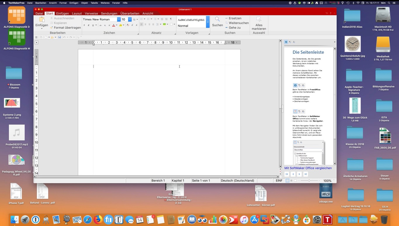

Foto 2 skaliert
Foto 3 normale Größe beim Start

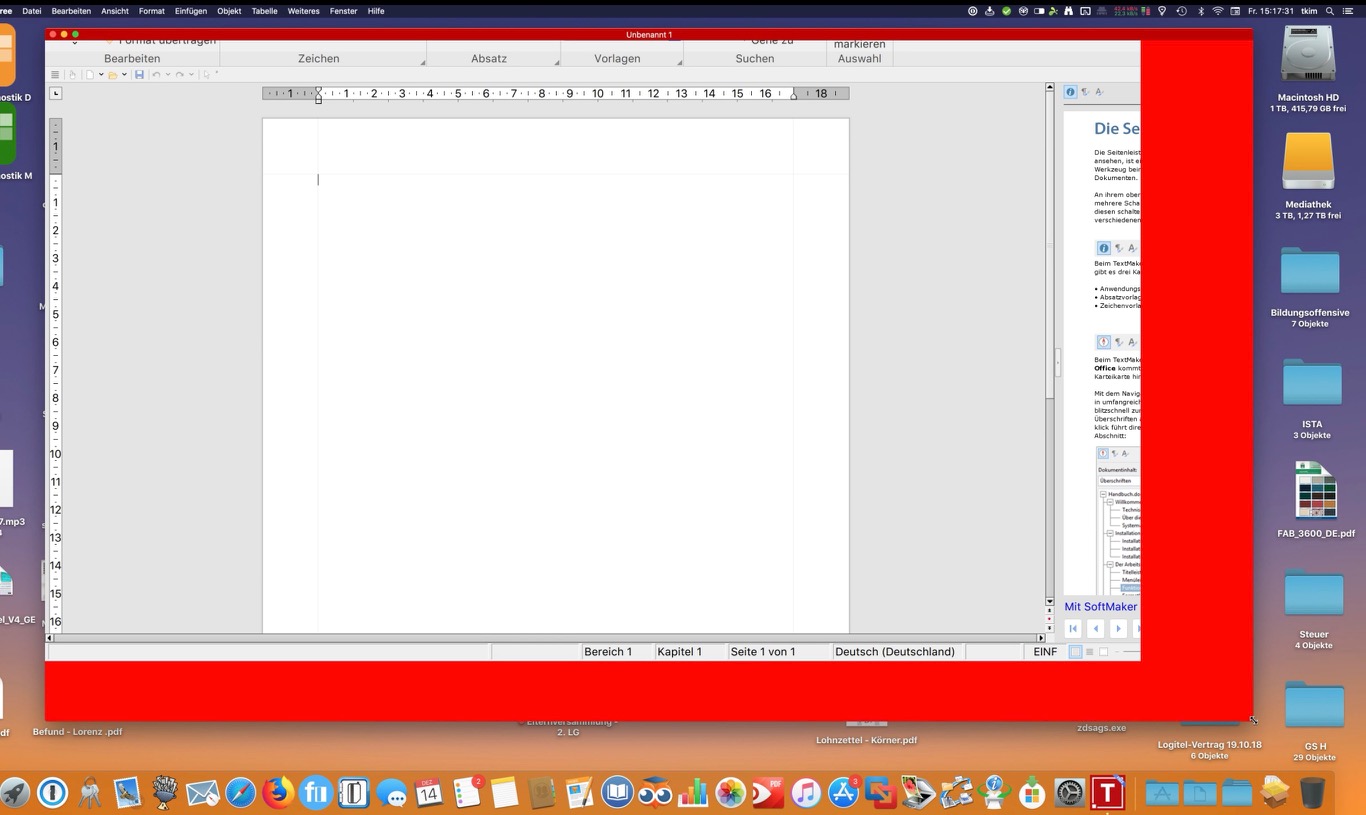

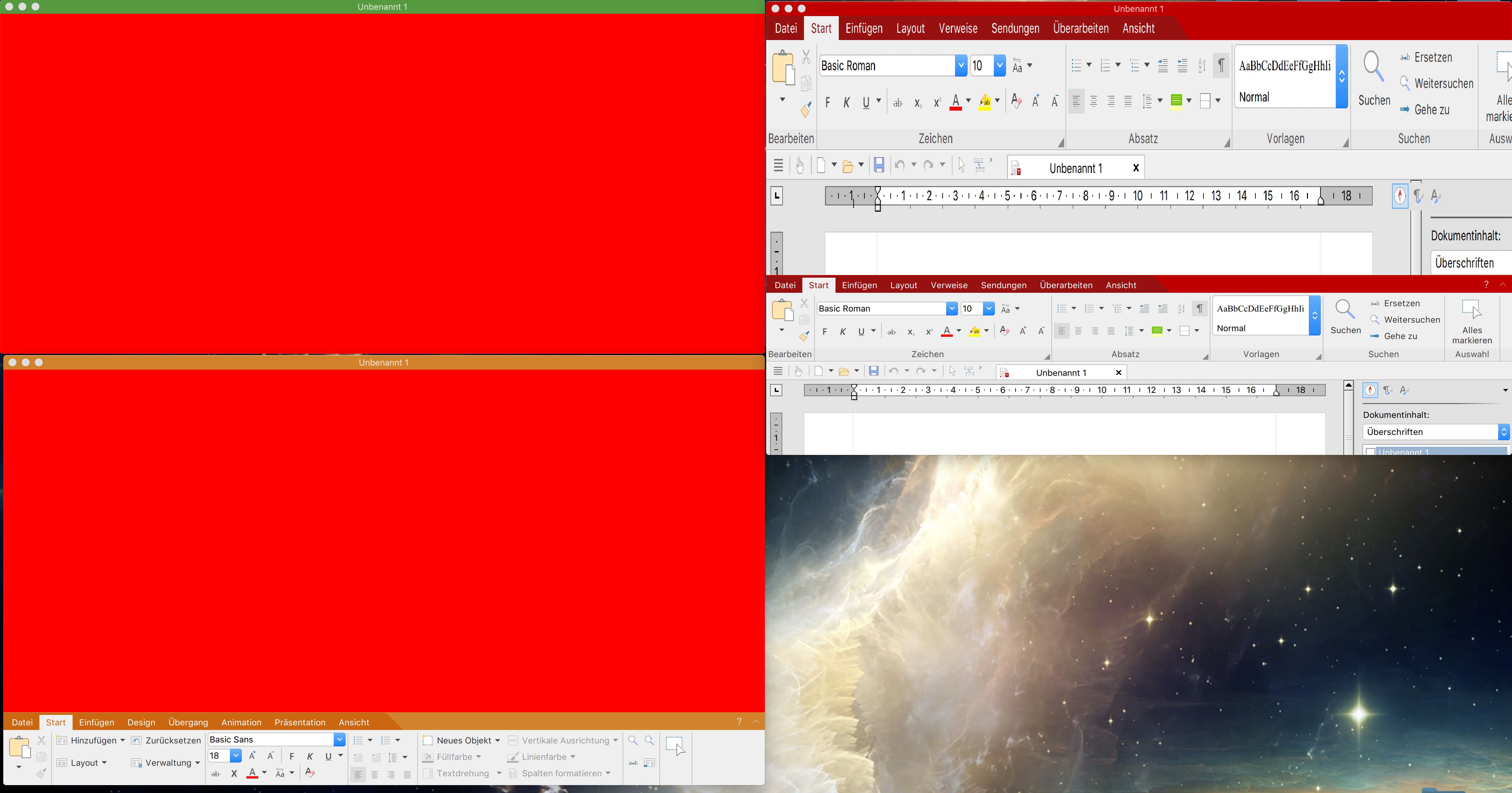

Die Problematik stelle ich gerade fest, besteht schon länger - war mir komischerweise noch nie aufgefallen.
Bei mir erscheint ebenfalls der rote Balken oben bei der Ribbon-Leiste oder am rechten und unteren Rand. Wenn ich das Fenster verkleinere, wird es rot unterlegt und fängt an zu blinken - ziehe ich es wieder auf, bleibt der rote Balken konstant und verdeckt die Ribbon-Leiste.
Verkleinern in der Höhe: von unten nach oben bei TM: Obere Ribbon-Leiste blinkt AN - AUS - AN ...Etwas darunter erscheint nun eine zweite konstante Ribbon-Leiste.
Nach Beenden und Neustart erscheint das Fenster in der letzten Größe. Ähnliches Verhalten bei PM und Presentations - hier allerdings kein blinkender roter Balken.
Da scheint ein dicker Bug sein Unwesen zu treiben - Knecht Ruprecht? :wink:
Anbei ein Screenshot
Nachtrag: Bei dem blinkenden Fenster bzw. den beiden Ribbo-Leisten untereinander ist ein Weiterarbeiten nicht mehr möglich; erst wenn mann durch Ziehen mit der Maus wieder ein Fenster hat (ob mit oder ohne rote Balken) geht es wieder.

Der Vergleich zu den Ligaturen sieht man hier am besten im Vergleich zu Pages.
Im übrigen habe ich das Kerning angehakt.

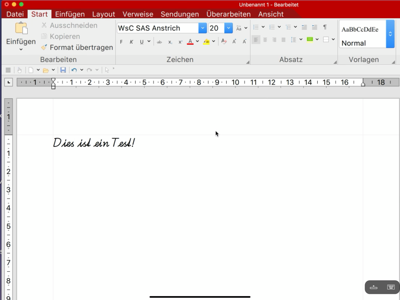

Nun anscheinend funktioniert die Schrift auch unter anderer Software... :) Abgesehen davon ist generell das Kerning nicht bei einigen Schriften - egal von WSC oder nicht - sehr unschön bzw. unausgewogen. Das scheint wohl aber ein generelles systemseitiges Problem zu sein, welches ich schon häufig feststellen musste.

Wir haben das Auftauchen der Balken beim Vergrößern der Fenster nachvollziehen können und haben das Problem an die Entwickler weitergegeben.

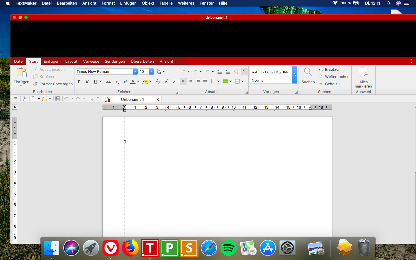

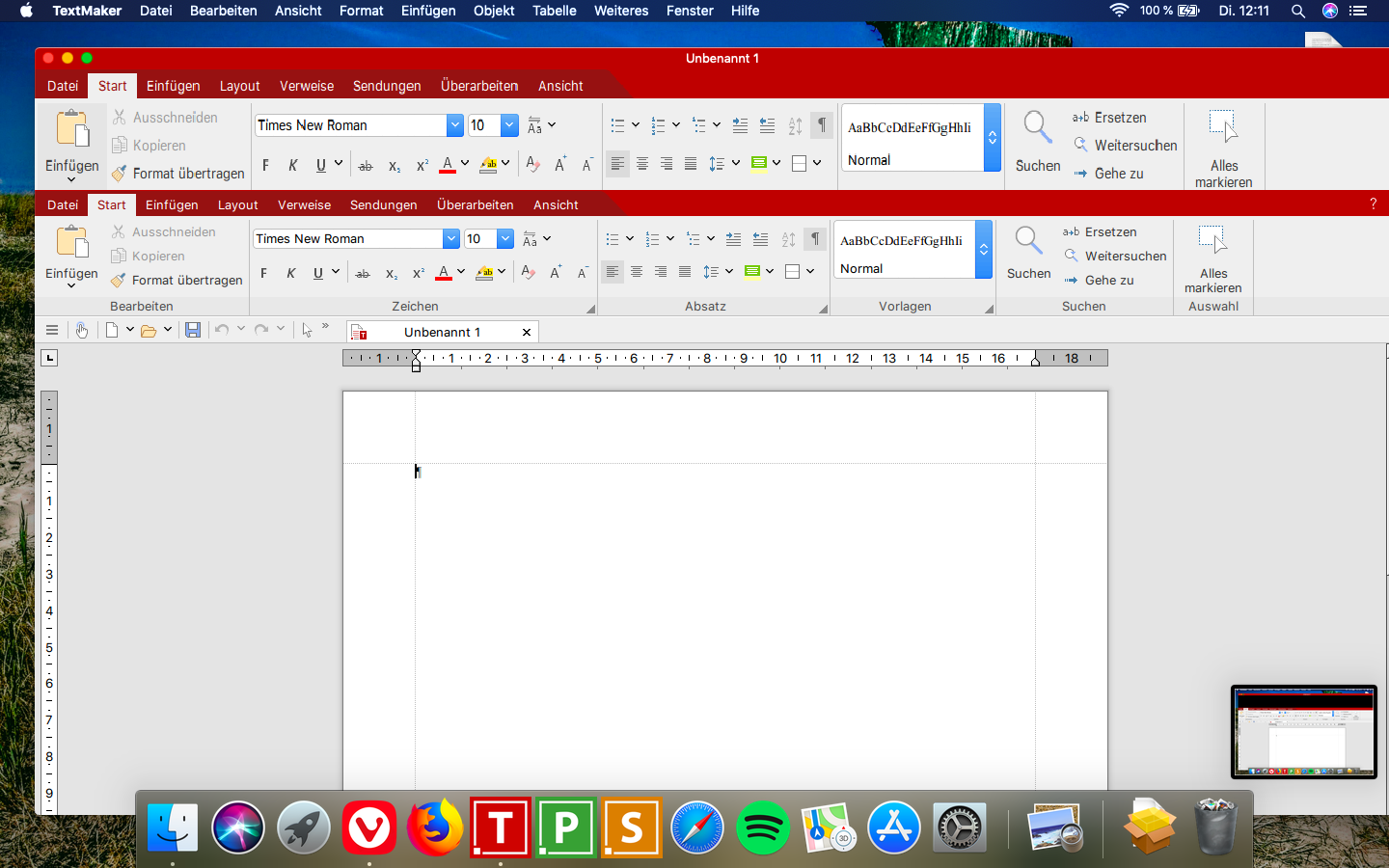

Bei mir ist der Balken schwarz, bzw. der schwarze Balken als auch die Verdoppelung der Leiste wechseln sich ab, und ich habe diesen Bug auch heute erst wahrgenommen, als ich die Fenstergröße anpassen wollte, um leichter von einer zur anderen Anwendung zu wechseln.
Bildschirmfoto 2018-12-18 um 12.11.12.png (513.34 KiB) 21547 mal betrachtet
Bildschirmfoto 2018-12-18 um 12.11.06.png (461.08 KiB) 21540 mal betrachtet

Ich kann noch ergänzen: Nach dem Schließen des verzerrt dargestellten Fensters wird nach einem erneuten Öffnen von in diesem Fall Textmaker das Fenster in der letzten Größe korrekt dargestellt. Eine Skalierung, so meine bisherige Erfahrung, ist dadurch z.Zt. nur über den Zwischenschritt von Schließen und Neustart von SM möglich. Etwas umständlich, aber wie gesagt, möglich. :wink:
Beiträge: 6422
Re: Neulingsanmerkungen
Diese Verzerrungen liegen an Änderungen (Verschlechterungen) an OpenGL, die Apple in macOS 10.14.2 vorgenommen hat. Wir arbeiten an einer Umgehung.
