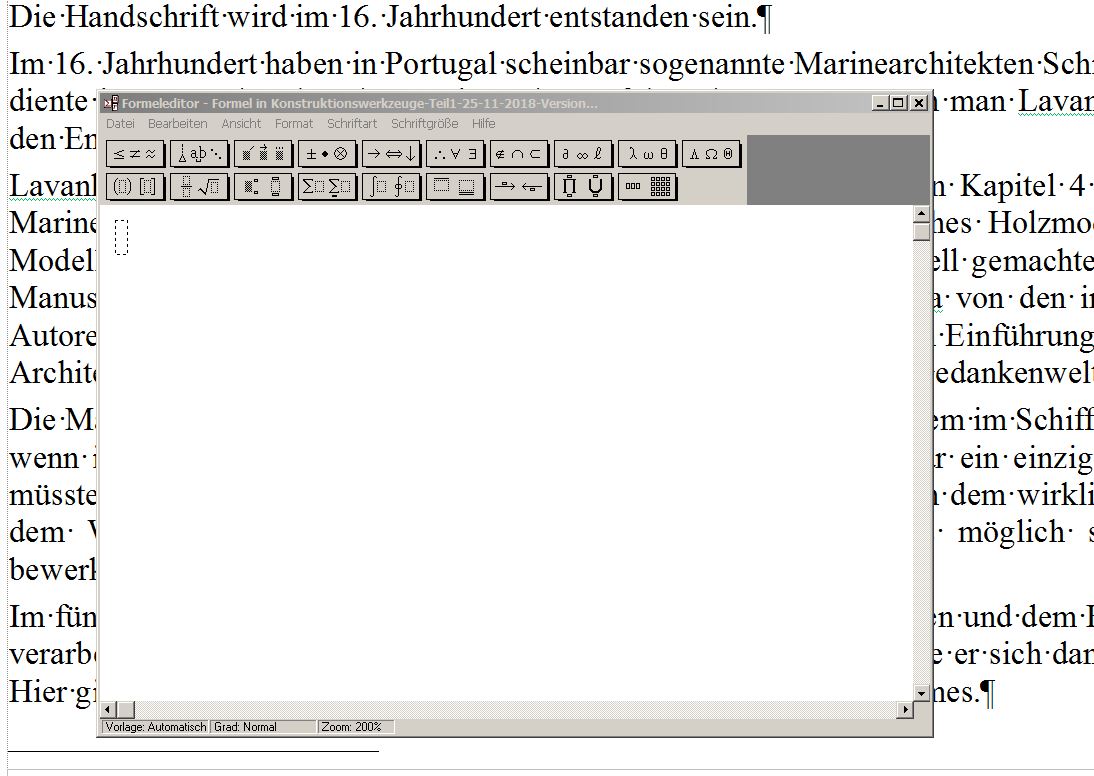

Mit der Version 2016 geht das noch ohne Probleme. Nach Eingabe der Formel kann man "zurück" gehen und die Formel wird eingefügt.
Werner
Werner
- Formeleditor.Jpg (135.66 KiB) 4986 mal betrachtet
