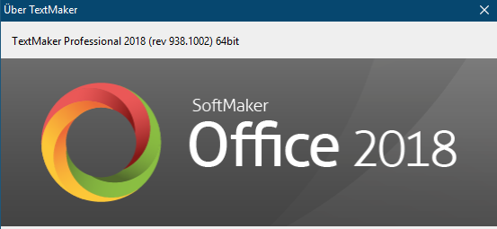

Ich betreibe 5 unterschiedliche PCs, vom PIPO über den Laptop bis zum Desktop. Alle haben Windows 10 64bit (Prof bzw. Home-Version) und alle haben SM Prof 2018 Version 938.1002. Bei allen klappte das automatische Update problemlos.
